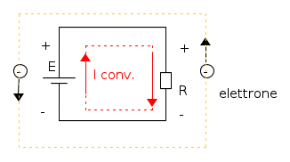

il professor Lewin all'inizio del video dice che la corrente va dal più al meno ma in realtà fisicamente va dal meno al più, giusto?

Quello usato dal professor Lewin nel video è il verso convenzionale.
Questo è scritto normalmente su tutti i libri di elettrotecnica ed elettronica, almeno su quelli che ho io è scritto. Tu stai usando un libro di testo? Se si, quale?
Fisicamente esistono le cariche che si muovono ed al loro movimento d'assieme diamo il nome di corrente. Il verso della corrente che si indica negli schemi va dal più al meno negli utilizzatori e dal meno al più nei generatori. Come l'acqua in un circuito idraulico, che scende spontaneamente per la forza di gravità, quindi passa da una quota più alta ad una più bassa, ma sale quando la pompa che la porta da una quota più bassa ad una più alta. E' una condizione inevitabile se si vole che l'acqua circoli nel circuito idraulico; la stessa condizione che fa sì che le cariche si muovano nel circuito elettrico. Basta osservare un qualsiasi circuito elementare per accorgersi immediatamente che la corrente convenzionale (la freccia disegnata) va dal più al meno nel resistore, ma dal meno al più nel generatore.
Il verso convenzionale ipotizza che a muoversi siano le cariche positive, ma nei conduttori le cariche che si nuovono sono gli elettroni, che hanno carica negativa, quindi si muovono in senso opposto: vanno dal meno al più nel resistore e dal più al meno nel generatore.
