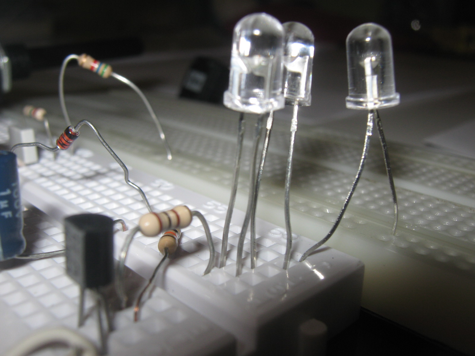

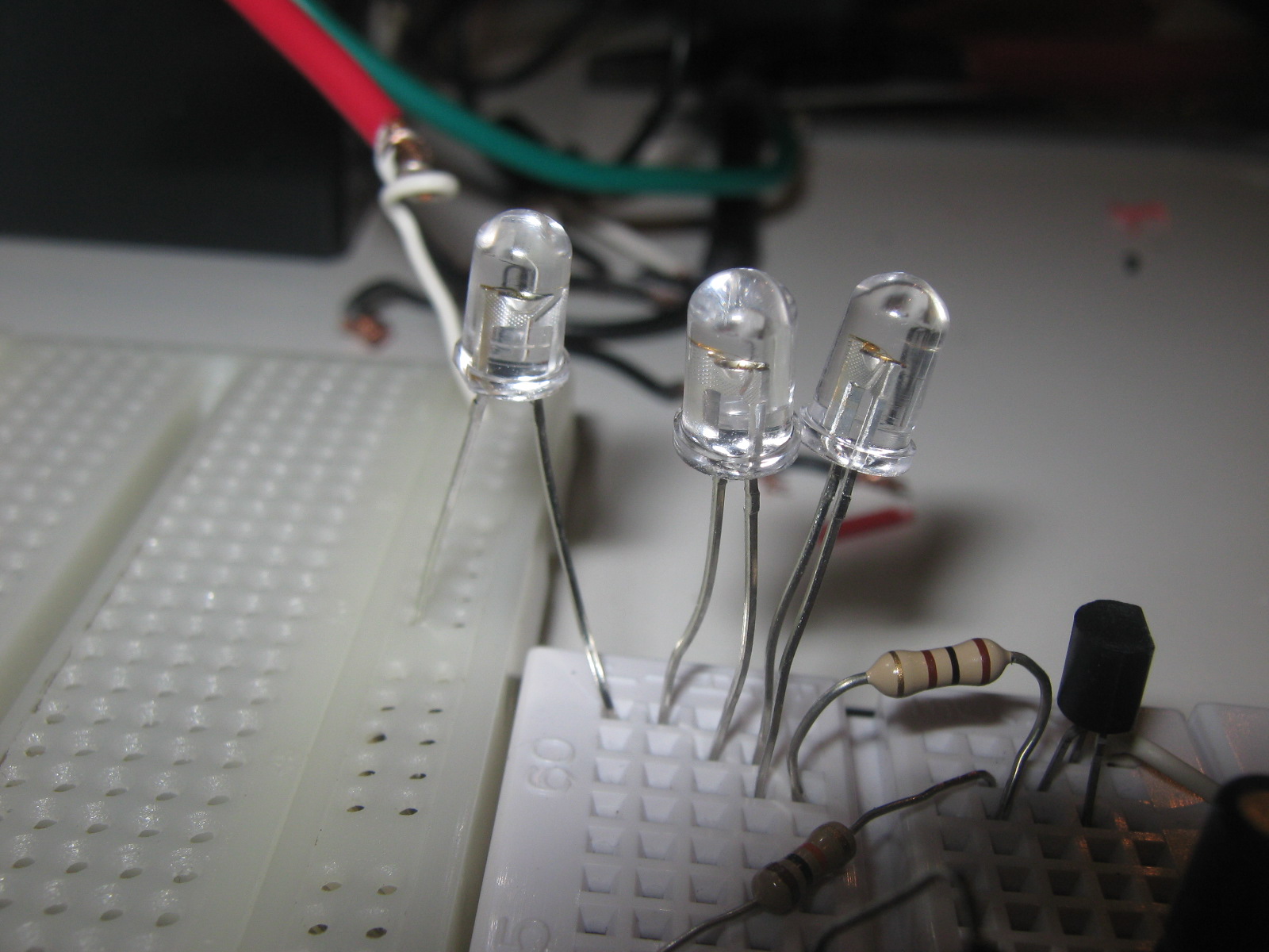

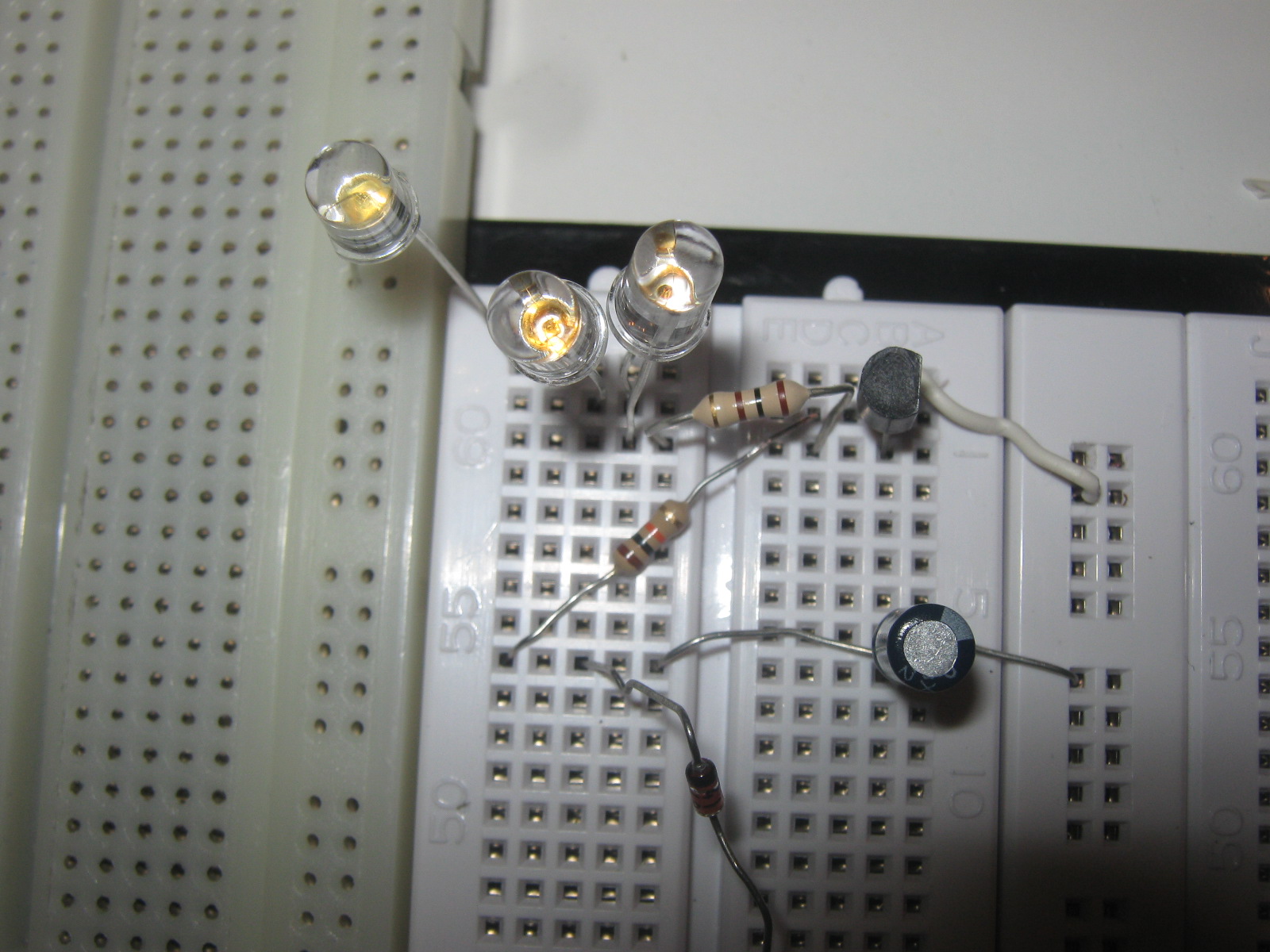

L'unica cosa di cui non sono sicuro sono i collegamenti su q2 e sui led perché la foto di prima del dettaglio era sfocata (comunque i led hanno il piedino dell'anodo più lungo di quello del catodo, lo dico per sicurezza). se posti una foto chiara, magari in più angolazioni, della zona q2, posso vedere se è tutto a posto.

Mi dispiace secondo me è tutto giusto.. prova ad accertarti con un tester che i collegamenti della bread funzionino per ogni nodo, altrimenti se per ogni foto che hai fatto hai provato a collegare l'alimentazione può essere che si sia bruciato qualcosa.
Probabilmente la causa è la seconda: per ogni foto che ho fatto ho collegato l'alimentazione... e a le volte mi sono anche dimenticato e la ho lasciata collegata ..... .... ....
Provo a ricomprare tutti i pezzi sperando che sia questa la causa e provo prima a cambiare lettore (non si sa mai !)
Ma hai qualche strumento a disposizione, tipo un multimetro? con quello puoi misurare resistenza, capacità e il funzionamento dei diodi e dei transistor. Così scopri cosa non va e cambi.
Ho il Tester analogico ... Ok per diodi e resistenze. Ma come controllo transistor e diodi ?

Allora, ci sono alcune cose che non ho ancora capito io : 1 perché mai per un circuito con così pochi componenti usi più breadboard collegate insieme lasciando poi degli enormi spazi vuoti (resistori e diodi possono essere messi anche verticalmente "accorciando l'anguilla",se proprio hai bisogno di "spazio") aumentando così l'esigenza di fare ponticelli con la conseguenza di aumentare la possibilità di avere falsi contatti ; 2 perché procedi a casaccio dimenticando dei componenti e/o collegandoli in modo errato ( e Davidde ti ha già avvisato che così facendo puoi aver bruciato i transistor e i led ! ) ,come in tutte le cose ma specialmente in elettronica bisogna agire con metodo ovvero,nello specifico,partendo dalla lista dei componenti,mettendoli tutti "in fila" davanti a te e verificando i giusti valori di resistori e condensatori,il verso di diodi,led e elettrolitici e la giusta piedinatura dei transistor ( qual è la base,qual è l'emettitore e qual è il collettore ) poi seguendo lo schema inserirli ( mettendo prima quelli più "bassi", è una regola pratica che ti servirà specialmente se poi passerai dalla breadboard alle millefori e ai PCB ! ) verificando sempre di effettuare correttamente i collegamenti e i versi e infine ricontrollando accuratamente di aver fatto i giusti collegamenti coi giusti versi e i giusti valori prima di dare tensione ; 3 Ho già detto che i fili trefolati non vanno bene perché si "accartocciano" e non entrano bene fino in fondo nei fori ( le mollettine servono praticamente più che altro solo a trattenere il terminale ma il "vero" collegamento della breadboard è la "pista" che sta sotto su cui il terminale deve aderire bene ) e ho visto anche dei collegamenti tra fili "intrecciati" ( orrore ! ) che possono andare bene in un circuito elettrico a 230 V dove sono quasi una "regola" ma assolutamente non in un circuito elettronico dove la minima traccia di sporco o collegamento ballerino può creare un falso contatto con conseguente malfunzionamento ; detto questo mi scuso con gli altri che hanno risposto nel frattempo che scrivevo ma ho scritto una risposta piuttosto lunga e "ragionata" e per me che uso da poco tempo il PC è una vera impresa !

Sono abituato con il digitale che ha la funzione apposta, ma comunque una semplice prova che mi viene in mente per il diodo è di usare il tester per la resistenza e vedere se solo in uno dei due versi ti da un valore diverso da infinito. Se in entrambi i versi da infinito significa che è interrotto, se in entrambi i versi da un valore non infinito significa che è cortocircuitato. Stessa prova per il transistor considerando che tra base ed emettitore e tra base e collettore c'è una giunzione (come il diodo) quindi anche qua deve condurre in un solo senso.

claudiocedrone e usalo come regola d'ora in poi. Hai a che fare con "roba" che funziona solo e solo se collegata tutta giusta dall'inizio alla fine. Prima di alimentare devi avere una sicurezza del 99% di aver fatto i collegamenti giusti. Non ti ho detto niente perché a quanto pare è uno dei primi circuiti e non hai ben chiari alcuni concetti tipo il verso dei componenti. Comunque in futuro sai come comportarti

Ti informo prima che la tua critica la ho trovata molto costruttiva, capisco i miei errori, e che montare e poi testare non è una cosa intelligente! (Dovrei "progettare", montare, assicurarmi di aver inserito bene i componenti, assicurarmi di aver messo le polarità correttamente, riassicurarmi 10 volte di entrambi, e poi dare tensione). Comunque voglio rispondere alle tue domande.
1) Su una breadboard mi trovavo male e facevo molta confusione. Quindi ho deciso di acquistarene un'altra della stessa dimensione, il venditore aveva solo quella doppia. Mi sono accontentano e la ho presa. Come noti ha solo due linee per il + e il -. Per ora ne ho trovata un'altra rimettendo la vecchia breadboard. Ti ricordo che questa è solo metà del circuito !
2)perché sono nuovo nella materia, dici che dovrei prestare ancora più attenzione ? Non lo ho fatto, ho sbagliato e devo ancora farci la mano. Purtroppo, sbaglio una cosa e ricollegando i pezzi, a ME capita di sbagliare e riposizionarli male. Non accorgendomi dell'errore, dò tensione e il risultato si è fatto notare
