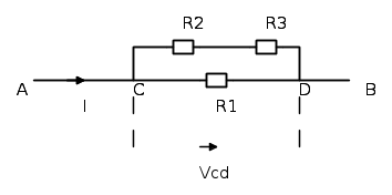

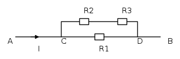

Se, analizzando il circuito di seguito, provo a calcolare Req, potete dirmi se faccio giusto?
Dati: R1 = 1; R2 = R3 = 2 in Ω
Noto che le resistenze R2 e R3 sono in serie tra loro e che tutte e tre le resistenze sono in parallelo. Calcolare la Req non credo sia difficile (in questo caso) anche per me!
Eseguo il calcolo in questo modo: calcolo prima la serie R2 + R3 e poi il parallelo con R1. Quindi Req = (1/(R2 + R3)) + (1/R1) = 1/4 + 1 = 5/4 Ω.
Sperando sia esatto, ora vorrei passare ad una cosa più "seria". Che relazione posso scrivere tra le correnti, le tensioni in questo circuito? Cioè è vero per caso che quando la corrente I arriva al Pt C, questa si divide (il rapporto dipende dalle due "vie che può prendere", cioè in relazione alle resistenze che andrà a trovare), per poi ritornare uguale al punto D?
E' pure vero che quando due resistenze sono collegate in serie, sono attraversate dalla stessa corrente, ma hanno la stessa caduta di potenziale, che è esattamente l'opposto di ciò che succede a due resistenze in parallelo le quali non sono attraversate (tranne una eccezione, cioè quando nei due rami del parallelo ci sono le stesse resistenze) da stessa corrente, ma hanno uguale caduta di potenziale?
Spero possiate aiutarmi, dicendomi se sbaglio ancora e se si dove.

La resistenza è una grandezza data dal rapporto tra d.d.p. ai capi di un bipolo e la corrente che lo attraversa... cosa intendi per resistenza "ideale"?
Antofilo ha scritto:...Quindi Req = (1/(R2 + R3)) + (1/R1) = 1/4 + 1 = 5/4 Ω.
Sperando sia esatto...
Non è esatto... prova a fare un controllo dimensionale :!:
Antofilo ha scritto:...E' pure vero che quando due resistenze sono collegate in serie, sono attraversate dalla stessa corrente, ma hanno la stessa caduta di potenziale...
Due resistori in serie sono attraversati dalla stessa corrente ma presentano in genere ai loro capi diverse d.d.p. :!:

quella scritta è la conduttanza equivalente ;-)
inverti il risultato e trovi la resistenza equivalente.
Due resistenze in serie sono attraversate dalla stessa corrente, ma non possono avere la stessa tensione ai loro capi (a meno che non siano uguali, ma i casi limite lasciamoceli per ultimi :ok: )

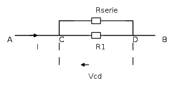

Mi occupo prima del mio errore nel calcolo della Req: ho riconosciuto in R2 e R3 una serie di resistenze. Quindi prima di fare qualcos'altro mi calcolo la serie tra le due resistenze (chiamo la risultante come Rserie).
Rserie = R2 + R3 = 2 + 2= 4Ω
Ora la Rserie e R1 sono in parallelo tra di loro. Posso calcolare la Req come:
1/Req = (1/Rserie) + (1/R1) = 1/4 + 1 = 5/4 Ω (alla meno 1)
quindi Req = 4/5Ω
Spero ora sia corretto.
Credo sia meglio lasciare il partitore a tra un po', andiamo per gradi!
Allora, mi suggerisci, dopo aver trovato la Resistenza Equivalente, di calcolare la Tensione ai capi della resistenza equivalente Vcd. Credo sia giusto applicare Ohm, cioè
R = V / I ----------> Vcd = I * Req = 10 * 4/5 = 8 V
Ora dovrei calcolare la Corrente circolante in R1 e nella serie R2 e R3.
Uso ancora la formula di Ohm. Di seguito chiamerò I1 la corrente circolante nella resistenza R1 e I2 la corrente circolante nella serie R2, R3.
I1 = Vcd / R1 = 8 / 1 = 8A
I2 = Vcd / Rserie = 8/4 = 2A
Trovo che I = I1 + I2
Ho fatto giusto?!

[7] Re: Concetti base elettrotecnica
Messaggioda Foto Utentelillo » 5 mar 2012, 20:11
hai fatto giusto :mrgreen:
ma..... perché hai messo V_{CD} in quel verso nel disegno :?:
comunque ora devo andare (the work call) leggerò in nottata la tua risposta.

[8] Re: Concetti base elettrotecnica
Messaggioda Foto UtenteAntofilo » 5 mar 2012, 21:29
Vediamo se riesco a rispondere.
I versi della tensione e della Corrente sono messi in relazione da delle convenzioni. Non so dire se sono le uniche, ma le più importanti (quelle che conosco) sono quell'utilizzatore e quella del generatore. Nella convenzione dell'utilizzatore i versi della corrente e della tensione sono opposti, mentre nella convenzione del generatore i versi sono concordi.
Dunque per rispondere alla tua domanda io avrei (indirettamente) la convenzione del generatore.
Ho sbagliato?!

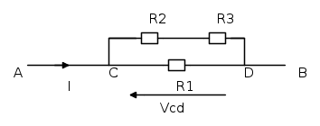

Messaggioda Foto Utentelillo » 6 mar 2012, 10:36
le convenzioni che hai citato sono le uniche che conosco. Il termine stesso mi ha sempre fatto applicare la convenzione degli utilizzatori...agli utilizzatori e viceversa.
Con il verso da te indicato mi hai indicato la V_{DC}, esattamente la tensione opposta a V_{CD}. E qui ritorniamo al perché quei "+" nello schema in [3].
d'altronde tu stesso hai scritto:
Foto UtenteAntofilo ha scritto:Un altro concetto importante è la tensione elettrica. Qui mi sono aiutato con un altro concetto ingegneristico, quello della pressione idraulica. In particolare ho capito che cariche elettriche che sono poste a due punti di differenza di potenziale diversi, muovendosi dal pt a maggiore tensione a quello a minore, riescono a produrre un lavoro, così come un liquido che va da un serbatoio alto ad uno basso, passando da una turbina;
quindi le cariche attraversando un utilizzatore passano da un punto a potenziale più alto, a uno a potenziale più basso, così come la pressione dell'acqua diminuisce una volta che ha attraversato la turbina.
quindi per essere più corretti:
la punta della freccia è diretta verso il punto a potenziale maggiore. D'altronde quando trovi delle d.d.p. la prima lettera del pedice è il punto a potenziale maggiore.
