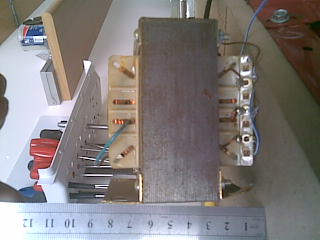

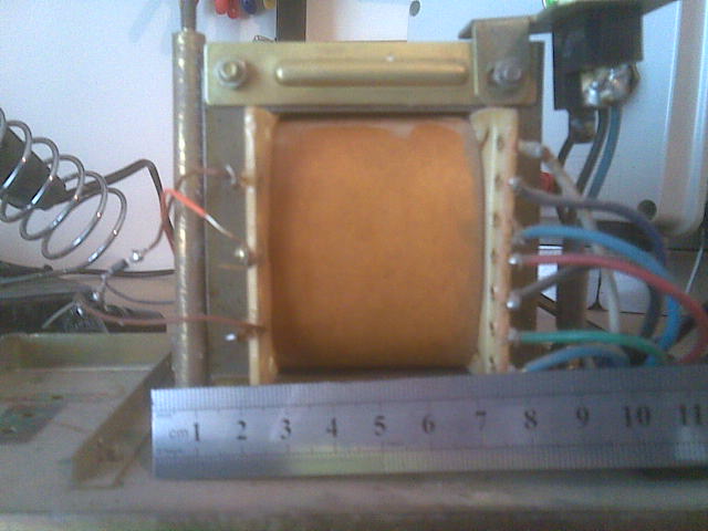

salve e grazie a tutti,ho pesato il trasformatore e pesa 2,5Kg...
marco ho provato ad interpretare ciò che mi hai chiesto x misurare gli avvolgimenti...ho pratimamente misurato i lati del "parallelepipedo"
secondario 7cmx5,5cmx h5cm (circa)
primario 5cmx3,5xh5cm (questa misura è ancora più approssimativa)
mi scuso se ho detto delle cavolate interpretando male le indicazioni...
oltre ai tre pin del secondario,tutti gli altri che si vedono sono x le diverse alimentazioni di rete 0-115-220...

Senza fare troppi conti (oggi non ne ho voglia) direi che puo' darti un massimo di 600/700mA.

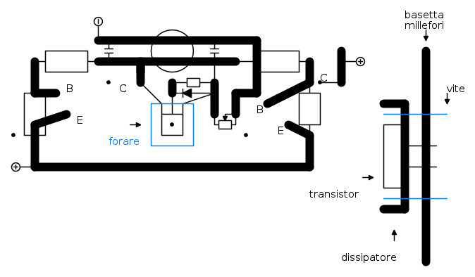

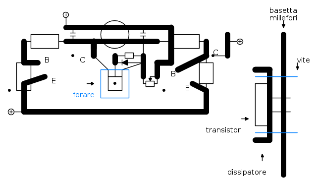

Per rispondere al tuo messaggio in PM credo sia meglio che tu posti delle foto da cui si possa vedere quello che hai fatto. Se non funziona e non regola, e' evidente un errore nei collegamenti.
Per quanto attiene la realizzazione finale, visto che l'alimentatore e' progettato per funzionare ad alte correnti e che, di conseguenza, sarebbe meglio evitare collegamenti volanti con i BJT, ti suggerisco questa soluzione che io ho adottato in passato.
Si tratta in pratica di fare un sandwich tra i transistor di potenza, il dissipatore e la millefori che, nel caso, viene impiegata a rovescio. Per meglio intendersi, si dovranno montare i componenti dal lato rame realizzando prima delle apposite piste.
In tal modo i transistor di potenza vengono saldati direttamente sulla basetta con i reofori e fissati con viti e bulloni, sia al dissipatore che alla basetta stessa.
Se l'idea ti piace, procederei in questo senso e, in pratica, ti trovi gia' uno schema che dovrebbe permetterti di non sbagliare nei collegamenti.
P.S. Dimenticavo: il regolatore deve avere il corpo metallico (che corrisponde all'out) a diretto contatto con il dissipatore, cosi' come i due transistor. Ho indicato, per questo motivo, di forare la basetta sotto il 317.
