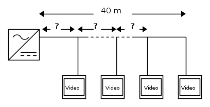

Ciao, allora ho 4 telecamere a infrarossi ognuna delle quali ha un proprio alimentatore e funzionano a 12 V,
ho comprato un alimentatore unico a 12V a 10 ampere e vorrei collegare tutte le telecamere su questo alimentatore.
Le telecamere si trovano in posizioni diverse rispetto all'alimentatore, ad esempio una si trova a circa 40 metri, un'altra a circa 25 metri, un'altra a circa 15 metri e un'altra a 20 metri, quindi faccio passare un unico cavo al quale le collego a cascata,
volevo sapere il cavo quanto deve essere spesso per una buona alimentazione e per non incorrere in malfunzionamenti, anche se non so se realmente possa provocare danni.

[5] Re: diametro cavo per 12 V per telecamere
Messaggioda Foto Utentemir » 5 ott 2011, 11:49
per il dimensionamento della sezione di cavo da utilizzare è necessario conoscere, le caratteristiche di ogni telecamera, ad esempio supponendo 12 Vla tensione di alimentazione, e di 500 mA l'intensità di corrente richiesta , si ottiene una potenza di 6 W, ed ipotizzando la linea lunga 40 m e di accettare una caduta di tensione lungo la linea di 0,5 V si ottiene una sezione di 1,42mm^{2} ovvero la sezione commerciale di 1,5 mm^{2} è sufficiente ad alimentare solo la telecamera più lontana; il punto è che se su questa linea si dovranno caricare altre telecamere il discorso cambia, in quanto la linea che andrà dall'alimentatore alle altre telecamere avrà una sezione diversa che dovrà soddisfare i vari carichi inseriti pertanto occorrono le distanze corrette dei singoli tratti, o magari uno schemino di alimentazione tipo:

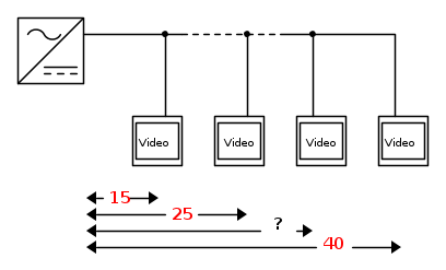

Messaggioda Foto Utenteblob84 » 8 mar 2012, 17:55
Riesumo questo post, volevo chiedere se la telecamera più distante si trova a 40 metri e prendo il cavo per per questa telecamera, allora andrà bene anche per tutte le altre che si trovano ad una distanza minore e posso collegarle sullo stesso cavo?

[7] Re: diametro cavo per 12 V per telecamere
Messaggioda Foto UtenteIsidoroKZ » 9 mar 2012, 16:29
La risposta evidentemente e` no, devi fornire le indicazioni di distanza del post 6.
[8] Re: diametro cavo per 12 V per telecamere
Messaggioda Foto Utenteblob84 » 9 mar 2012, 17:02
IsidoroKZ ha scritto:La risposta evidentemente e` no, devi fornire le indicazioni di distanza del post 6.
ok le telecamere distano rispettivamente:
40m;
25m;
25m;
15m.

[9] Re: diametro cavo per 12 V per telecamere
Messaggioda Foto Utentemir » 9 mar 2012, 22:45
blob84 ha scritto:... la telecamera più distante si trova a 40 metri ...
blob84 ha scritto:le telecamere distano rispettivamente:
40m;
25m;
25m;
15m.
la due e la tre sono alla stessa distanza ?
[10] Re: diametro cavo per 12 V per telecamere
Messaggioda Foto Utenteblob84 » 9 mar 2012, 23:04
si
