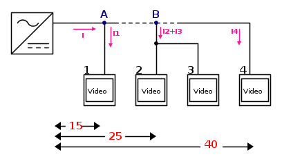

se non erro ogni telecamera si è detto che assorbe un'intensità di corrente di 500 mA ed è alimentata a 12 V, pertanto una potenza di 6W, dallo schema si trova che il tratto di linea dei primi 15 mt sino al nodo A è interessato dal carico complessivo delle quattro telecamere per una potenza complessiva di 24 W, in quel tratto la sezione del cavo dovrà supportare l'intensità di corrente I che equivale alla somma algebrica delle 4 intensità di correnti delle singole telecamere,considerando una caduta di tensione di 0,5V in quel tratto la sezione minima dovrà essere di 2,14 mmq ovvero il valore commerciale di 2,5 mmq;
dal nodo A al nodo B sono 10 mt ed il tratto dovrà supportare le tre telecamere per una potenza complessiva di 18 W, ovvero l'intensità di corrente su questo tratto di linea sarà interessato dalla somma algebrica delle I2,I3 ed I4, mantenendo la caduta di tensione di 0,5V la sezione di questo tratto avrà la sezione di 1,10 mmq, ovvero il valore commerciale di 1,5 mmq;
per l'ultimo tratto di 14 metri che alimenta la sola telecamera 4 per i suoi 6 W e la sua intensità di corrente di 500 mA risulterà più che sufficiente la sezione di 1,5 mmq.

tieni presente che per le sezioni si è considerato un'assorbimento di 500mA per ogni telecamera, pertanto verifca che questo valore sia corretto per ogni telecamera, pe quanto riguard al'alimentatore (12V 10A), è più che sufficiente considerando l'assorbimento complessivo di (500 mA x 4 = 2000mA = 2A) 2 A per tutte e quattro le telecamere,non ultimo e meno importante sono le connessioni che andranno realizzate con adeguati morsetti e ben serrati, pena difetti di connessione nel tempo.
