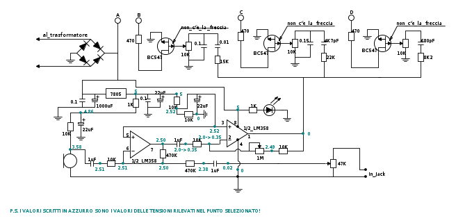

ci sono ancora alcuni problemi... precisamente:
-dopo aver attacato il filo del jack alla rispettiva massa e un filo alla resistenza variabili, non mi da nessuna tensione ai collettori del transistor.. perché? tutto procede nel modo giusto: c'è tensione dappertutto... che faccio? non ci sono corto circuiti, eppure anche sul filo del jack selezionato non c'è tensione??? perché?
cavolo tutto funziona tranne quel pezzo...
che mi consigli marco... se vuoi ti posso fare un foglio dove ti mostro tutti i valori delle tensioni in rispettivi punti!
ciao rares

[202] Re: luci psichedeliche
Messaggioda Foto Utentemarco438 » 20 set 2011, 20:10
crc89 ha scritto:che mi consigli marco... se vuoi ti posso fare un foglio dove ti mostro tutti i valori delle tensioni in rispettivi punti!
ciao rares
Fai cosi', almeno posso vedere se ci sono anomalie.

[204] Re: luci psichedeliche
Messaggioda Foto Utentemarco438 » 20 set 2011, 20:19
Magari indica le varie tensioni (in colore) sullo stesso schema fidocad che ho postato.

[206] Re: luci psichedeliche
Messaggioda Foto Utentecrc89 » 23 set 2011, 17:58
ciao marco,
scusate per il ritardo ma ho avuto un imprevvisto...
ecco lo schema circuitale con le tensioni...
http://imageshack.us/photo/my-images/641/img086g.jpg/
ecco questo è link dove c'è lo schema dove ci sono le tensioni...
come si può vedere ci sono cose che secondo i calcoli non può succedere, eppure se si musira con il multimetro è proprio così!
come mai?
grazie rares

[209] Re: luci psichedeliche
Messaggioda Foto Utentecrc89 » 14 mar 2012, 17:42
ciao a tutti,
ecco il disegno in fidocad come richiesto... ho disegnato tutto ricopiando allo schema che abbiamo preso in considerazione con tutti i valori di ogni componente...
mentre si può notare che per le rilevazioni delle tensioni ho fatto con colore diverso e con un punto per precisare il punto del prelevamento della tensione...
spero che vada bene, altrimenti per ulteriori informazioni ditemi pure...

[210] Re: luci psichedeliche
Messaggioda Foto Utentemarco438 » 14 mar 2012, 18:18
Vorrei sapere perche' hai messo, al posto dei BC547, i simboli del mosfet.
Dammi un po' di tempo per vedere il resto; hai scritto talmente i piccolo che non riesco a leggere i valori quindi dovro' copiare ed ingradire per dare un'occhiata.
Tienine conto per il futuro perche', purtroppo la mia vista non e' delle migliori.
