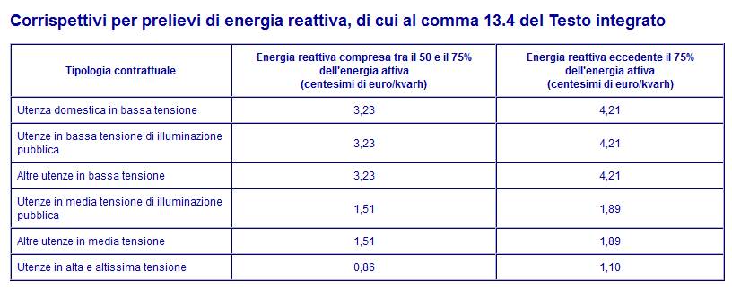

Grazie Fpalone per la tua risposta. Ho fatto alcune indagini e sembra che per il gestore non ci sono problemi (parlo in termini di esercizio) se viene immessa in rete potenza reattiva. I dolori sono relativi al prelievo che sono relativi a questa tabella che ho allegato (nel mio caso dovremmo ricadere nel costo di 1,10euro/kvar). Una domanda: come hai calcolato la potenza reattiva immessa dai cavi? io in questi casi calcolo la potenza reattiva di condensatore è pari a -V^2/X_C (conoscendo dai dati di progetto che capacità del cavo è 0,28 microF/km). in questo caso ottengo Q=5,93Mvar.

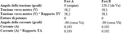

Ad integrazione di quanto scritto, allego un pdf con i dati scaricati dal contatore posizionato sui cavi in AT.
il dato che compare come Q- rappresenta la potenza reattiva immessa in rete, la Q+ rappresenta la potenza reattiva prelevata dalla rete. la linea alimenta solo cavi, nessun trafo è alimentato.
Mi sarei aspettatto che Q+ e Q- fossero uguali. secondo voi come mai ho zero? dove sbaglio?

Per quanto riguarda la potenza rettiva, a parte i valori in termini assoluti, che mi paiono fuori scala (forse manca il rapporto di trasformazione dei trasformatori di misura), il documento da te allegato riporta delle correnti in quadratura in anticipo rispetto alla tensione, come ci si aspetterebbe da una linea in cavo a vuoto.
In queste condizioni la potenza reattiva istantanea registrata (Q-, quindi immessa in rete) è pari in modulo al prodotto della corrente di fase per la tensione fase terra. Infatti
In termini di corrispettivi, non so se in effetti sia ammessa l'iniezione di potenza reattiva in rete senza penali, o se le tariffe da te riportate, tratte da una tabella allegata al TIT, si applichino sia in caso di potenza reattiva capacitiva sia induttiva...
Se così fosse il corrispettivo sarebbe pari a circa 1500€/giorno.
