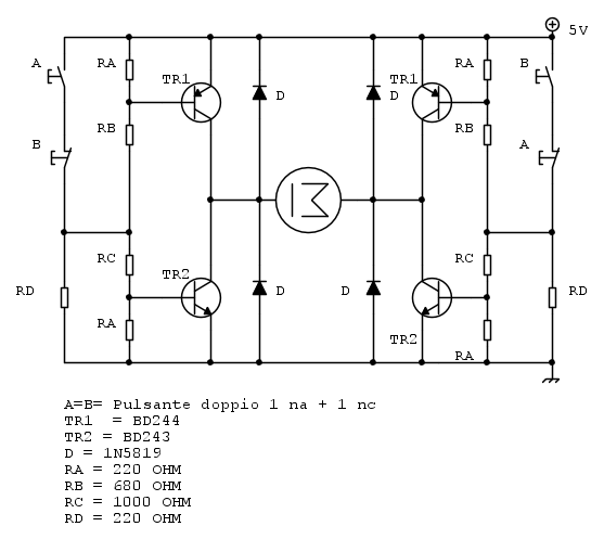

[6] Freno
Salve a tutti , sto costruendo una gru in miniatura e mi servirebbe un freno . Mi chiedevo se esista un possibile circuito che metta in cortocircuito in modo che stia fermo con un carico . Si può fare ? Grazie mille

Grazie cox , si i motori ce li ho già sono quelli delle macchinine però devo diminuirgli la velocità , quello che sto facendo è una cosa piccolissima , è per questo che chiedevo se era possibile fare un circuito elettronico . Per quanto riguarda il ponte H io ne ho già fatti 2 , cosa dovrei aggiungere per mandare in corto il motorino ? Grazie mille

Il servo è l'ideale, devi vedere quello che meglio si adatta alla velocità di rotazione che vuoi ottenere.
Questo è uno schema che credo vada bene, però meglio che lo controllino gli esperti.
I transistor sono enormi per lo scopo, ma visto che non ci sono controlli di finecorsa e che magari lavorando ti capita di bloccare la rotazione del servo facendo aumentare di molto la corrente assorbita meglio abbondare.
I due PNP sono sempre in conduzione (quando non comandi salita o discesa) mantenendo in corto il motore, quando comandi un lato il relativo PNP viene interdetto evitando il cortocircuito sull'alimentazione.
EDIT : con questi transistor probabilmente anche i diodi di ricircolo sono superflui.
