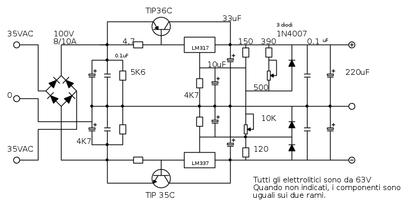

marco438 ha scritto:I due condensatori citati vanno collegati il primo (in alto), con il positivo al ramo positivo e con il negativo allo zero centrale; il secondo, con il positivo allo zero centrale ed il negativo al ramo negativo di alimentazione. Di conseguenza sono anche collegati tra loro (negativo del primo e positivo del secondo).

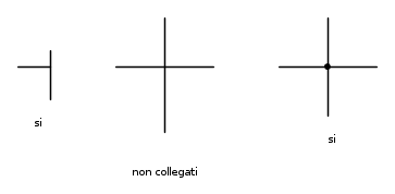

Negli schemi elettrici due fili che si intersecano si intendono collegati solo quando c'e' il punto di connessione.
P.S. In via sperimentale, per testare il circuito, i due condensatori possono anche essere omessi.
Il software hai saputo adoperarlo e anche bene ma, probabilmente a causa del tempo trascorso, hai dimenticato quanto ti avevo detto e che riporto.
Molti dei collegamenti, stando a quanto a suo tempo ho scritto, sono sbagliati.
Poi c'e' un errore sostanziale nel collegamento dello zero centrale al ponte.
Vedi di correggere gli errori.

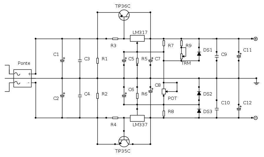

Messaggioda Foto UtenteMar48 » 17 mar 2012, 13:52
Riporto il disegno .Comunque a me sembra che gli errori nei collegamenti no ce ne siano .Se tu li vedi , dimmi dove sono .

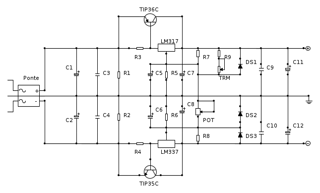

Messaggioda Foto Utentemarco438 » 17 mar 2012, 14:04
Questa volta hai abbondato con i punti di connessione.
Per farla breve, la versione corretta del disegno dovrebbe essere questa:
Lo zero centrale, non deve andare al ponte raddrizzatore, ma si limita a partire dal trasformatore (presa centrale) per collegarsi ai due condensatori a questo vicini.
[94] Re: Alimentatore
Messaggioda Foto UtenteMar48 » 17 mar 2012, 14:43
Ma infatti nel mio schema lo zero centrale passa attraverso il ponte raddrizzatore , ma non ha nessun collegamento . Nello schema originale lo zero centrale va a collegarsi vicino al condensatore di grande capacita del ramo negativo , ma nei disegni elettrici l'importante è che ci sia un collegamento la dove vuole loschema .

Messaggioda Foto Utentemarco438 » 17 mar 2012, 14:46
Disegnato cosi' puo' trarre in errore, tanto piu' che non hai indicato in alcun modo "cosa portino" i tre cavi entranti.
