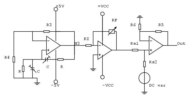

darkweader ha scritto:Un generatore d'onda quadra, sempre a frequenza variabile, potendo vedere l'onda quadra come la somma di funzioni sinusoidali a frequenza multiple della fondamentale, pensavo quindi di filtrare il segnale per ottenere in uscita la sinusoide.
No, è una soluzione totalmente inefficiente con un sacco di problemi, lasciala stare.
darkweader ha scritto:Ne guadagnerei penso in stabilità,
No, proprio no
Io ti direi di lasciare perdere la soluzione con oscillatori LC e di utilizzare un oscillatore a ponte di Wien o a variabile di stato: se progettati bene possono arrivare alle frequenze richieste.

La tabella a pag.2 del seguente documento è molto interessante.
http://www.ti.com/lit/an/snoa665b/snoa665b.pdf
In effetti le specifiche sono piuttosto impegnative.
Se vuoi ottenere un risultato soddisfacente devi optare per una soluzione integrata.
Prova a dare un'occhiata a questa soluzione :
http://alternatezone.com/electronics/dds.htm
Un circuito già sul mercato è il seguente :
http://www.robot-italy.com/product_info.php?products_id=1369
Una valida alternativa potrebbe essere questo :
http://electronics-diy.com/electronic_schematic.php?id=450
Se proprio devi, cerca di comprendere come funzionano internamente i chip che ti ho indicato e realizza un prototipo utilizzando i componenti base ma non aspettarti le medesime prestazioni.
In ogni caso la Direct Digital Synthesis sembra essere la strada corretta per la soluzione del problema.

Questo è lo schema finale del mio circuito, sono riuscito ad ottenere in uscita al nodo 3 una sinusoide di ampiezza max 4V, e variando le capacità C frequenza da 1MHz a 10MHz,
ora volendo regolare la tensione di picco tra 0 e 5 V, ho pensato al sommatore invertente, poiche posso azzerare idealmente la tensione.
Per la componete continua invece il circuito sommatore.
i componenti che fino ad ora ho dimensionato sono:
R1=R2=360 Ohm
C1=C2= 44nF - 24pF
R3=250 Ohm
R4=100Ohm
OAMP1=LT1191 BW=80MHz SR
Solo che ora non so come procedere, nel senso che:
1)potrebbero questi altri blocchi influenzare l'oscillatore? se si, in che modo e che soluzioni potrei adottare?
2) scelta degli operazionali nei due blocchi successivi, secondo quale criterio va effettuata?
Qualsiasi cosa vi venga in mente, ovviamente non voglio piazzati i calcoli, basta che mi indichiate una strada, o qualcosa da andarmi a rivedere cosi da prendere il libro e cercare di arrivarci da me
un saluto a tutti
