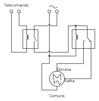

Vi racconto la storia, ho una tenda da sole, che avrà sui 10 anni, qualche mese fa, inspiegabilmente ha smesso di funzionare il telecomando (più probabilmente la centralina) che la faceva funzionare, quindi per adesso ho messo uno di quei doppi pulsanti per comandarla in manuale dall'esterno, dato che il motore funziona tranquillamente.
Quindi cosa ho fatto, sono andato a cercare la centralina nuova (marca somfy con sensore del vento), sorpresa!! Costa 200€!!! :shock:
Scavando tra le varie cose di recupero che ho in casa ho trovato uno di questi (chissà da dove esce... ?% ) con relativo telecomando.
Siccome questo controllo dispone di un singolo comando, acceso/spento, volevo sapere se ci può essere modo di fare una cosa del genere ad ogni pressione del tasto:
Ovviamente il tutto dovrebbe funzionare a 220 V.
Per informazione, il motore ha 4 fili (terra, comune, salita, discesa).
Ci sarebbe un modo per fare il tutto senza toccare integrati o simili, ma solo relè o al massimo qualche transistor/mosfet?

E dice esattamente ciò che già sapevo, dato che mia papà, mi ha detto che veniva usato per azionare un relè a distanza che rimaneva eccitato per 1sec.
Infatti provandolo, sui due morsetti in uscita c'è corrente per circa un secondo dopo aver premuto il tasto del telecomando.
Io volevo sapere se c'è la possibilità di usare questo impulso in modo da avere ciclicamente quegli stati che ho elencato, in pratica avere ciclicamente una fase su due morsetti (uno alla volta), e tra il cambio un'assenza di corrente, così da comandare il motore della tenda.

Caspita, se avessi a disposizione un piccolo PLC, magari ino Zelio Schneider Electric o un Logo Siemens, allora sarebbe un gioco da ragazzi. Diversamente potresti pensare ad un circuito elettromeccanico magari utilizzando uno o più relè passo passo...
La tenda installata meccanicamente dispone di due interruttori di sicurezza per fine corsa tenda chiusa e tenda aperta?

Infatti l'idea era di fare una qualcosa di elettromeccanico (poca spesa, tanta resa!!).
Confermo che il motore della tenda ha degli interruttori di fine corsa automatici, in pratica quando arriva a fine corsa in entrambi i sensi, si spegne da sola anche se continua a essere alimentata.

Mi hai fatto venire in mente i relè passo-passo e quindi ho elaborato il seguento circuito, potrebbe funzionare?
Entrambi i relè sono di tipo passo-passo.

Should be. Ricordati di inserire i micro di finecorsa. O_/

I finecorsa sono già integrati nel motore, quindi non me ne devo preoccupare.
La cosa che mi preoccupa è la possibilità di avere il secondo relè eccitato per diverso tempo(anche settimane!) e di frequente, dato che se voglio tirare su o giù del tutto la tenda lascio sotto tensione il motore facendolo fermare dagli interruttori di finecorsa integrati.
Avevo pensato di inserire un terso relè per spegnere tutto quando a finecorsa, ma anche solo provare a arrivare ai finecorsa integrati, vorrebbe dire smontare del tutto la tenda e a questo punto preferirei spendere 200€!
