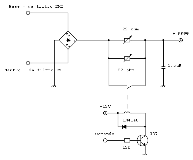

Sto realizzando un alimentatore a commutazione di notevole "ciccia", e mi sto concentrando sullo stadio PFC. Per limitare lo spunto iniziale adotto la soluzione a NTC, in particolare due da 22ohm in parallelo tra loro messi in serie a tutto il resto del circuito, in pratica interposti tra il il positivo del ponte rettificatore e le bobine dello stadio boost (e tutto quello che segue ovviamente...)
Quando il loro effetto non è più necessario li vorrei togliere dalla serie cortocircuitandoli con un relè opportunamente pilotato da un circuito apposito (un TL341 e un comparatore e un BJT ^^ ), ho già provveduto a mettere il diod0 di ricircolo in parallelo alla bobina (12V 250mA se non ricordo male) del relè per non friggere il BJT che lo "tira".... ora mi domando se in questa situazione è necessario utilizzare anche uno snubber per salvaguardare il contatti del relè???
Grazie in anticipo a tutti e appena riesco posto il circuito in fidocad e maggiori info sul relè e ovviamente su qualsiasi altra cosa dovesse essere necessaria, per ora ricordo con certezza che il relè è di tipo Normalmente Aperto con due contatti da 16A 250V l'uno che impiego in parallelo.

Non serve lo snubber, la chiusura avviene a bassa tensione, e in ogni caso uno snubber di accensione e` incasinato. Per lo spegnimento, ammesso che sia un problema, basta tenere chiuso il rele` finche' la corrente nell'induttore e` scesa a zero o quasi. Avrei qualche dubbio sull'opportunita` di mettere in parallelo due ntc, ma non ho fatto i conti.

Ecco il circuito in fidocad:
Per il dimesionamento è un po' troppo tardi, ma mi leggo qualche app. note.
EDIT: Il diodo èra sbagliato, perché sono rinco... l'ho detto che è tardi!!

entro a gamba tesa dicendo che imho se progetti un PFC dovresti considerare il soft start elettronico lasciando perdere NTC e relè

So bene di cosa parli, cerca su google UCC28070, ha il Soft Start elettronico ed è un controller "molto intelligente", compreso di ZVS ma non basta ^^
Parlo per esperienza, 700W di PFC senza gli NTC per il "cold start" non è una buona idea, ma anche per altre cose non legate al cold start...
