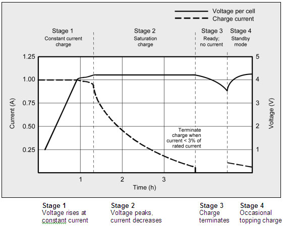

Tra l'altro, la carica delle batterie è diversa da tipo a tipo es. le Li-ion:
Carica Li-ion
