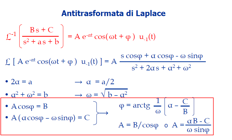

Perfetto...quindi adesso posso antitraformare (giusto?)
il prof nelle sue dispense ha scritto sta formula di cui vi parlavo che ad occhio sembra breve e potente...ma l'ho capita al 50% LOL...se mi permettete ve la posto a mo di immagine
Non ho capito la parte nel rettangolo sotto...cosa mi rappresenta la "A" e come si ricava \varphi ?

pippob ha scritto:..... il prof nelle sue dispense ha scritto sta formula di cui vi parlavo che ad occhio sembra breve e potente...ma l'ho capita al 50% LOL...se mi permettete ve la posto a mo di immagine
Ti invito cortesemente ad attenerti un minimo all'ordine formale sia per quanto riguarda i procedimenti che la stesura dei post. Sei quasi giunto alla conclusione dell'esercizio, è un peccato non capitalizzare quanto discusso.
Detto questo procedo con la spiegazione.
Se leggi il post [9] vedrai che la soluzione era già stata indicata.
Infatti se prima antitrasformi e poi ritrasformi secondo Laplace dovresti ottenere il medesimo risultato.
\[\mathcal{L}^{-1} \left[ \frac{\\Bs + C}{s^2 + as + b} \right] = Ae^{-\sigma t} \cdot \cos( \omega +\varphi ) u_{-1}(t)\]
\[\mathcal{L} \left[ Ae^{-\sigma t} \cdot \cos( \omega +\varphi ) u_{-1}(t) \right] = A \frac{s \cos\varphi + \sigma\cos\varphi-\omega\sin\varphi}{s^2+2\sigma s + \sigma^2 + \omega^2} \]
Confrontando le due versioni trovi le relazioni tra i coefficienti.
\frac{\\Bs + C}{s^2 + as + b} = A \frac{s \cos\varphi + \sigma\cos\varphi-\omega\sin\varphi}{s^2+2\sigma s + \sigma^2 + \omega^2}
Ovviamente questa procedura fornirà le relazioni tra i coefficienti ma non ti indica la strada che è stata percorsa per trovare la formula. Questo potrebbe essere un esercizio interessante da svolgere.

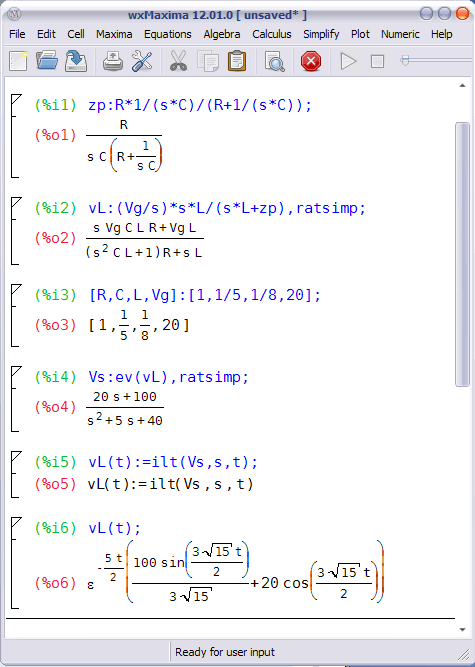

NOTA : Foto UtenteRenzoDF ha allegato un'immagine della simulazione con un software di calcolo ( Maxima ). Per le formule e gli schemi è consuetudine ( regola ) utilizzare LaTeX e FidoCadJ.
NOTA : Nella soluzione non hai indicato ancora le condizioni all'istante 0^{+} e come le hai ricavate. Non è un dettaglio ma un presupposto fondamentale per giungere alla conclusione corretta indipendentemente dai calcoli algebrici che hai svolto.

Messaggioda Foto Utentepippob » 21 mar 2012, 17:36
Dimaios innanzitutto ti ringrazio per la tua cortesia. Credimi, non era mia intenzione infrangere regole varie..pensavo che l'immagine di una formula nn scritta a mano fosse comunque ammessa...cercherò di nn fare errori :ok:
Tornando a noi:
- Per quanto riguarda le condizioni iniziali, ovvero la tensione ai capi di C ed L, questa è nulla.
- Ho letto il post 9, ma infatti fino li ci sono arrivato, alla corrispondenza tra \[a, b, B, C\]..i conti non tornano quando devo fare gli ultimi due passaggi della formula, ossia:
A*cos\varphi = B
A*(a*cos \varphi - \omega sin \varphi) = C
Non riesco a capire come ricavare \varphi

Messaggioda Foto Utentedimaios » 21 mar 2012, 17:56
Partiamo da queste
A \cdot (a  \cdot \cos \varphi - \omega \sin \varphi) = C
A \cdot \cos\varphi = B
Dividi membro a membro le equazioni :
a  - \omega \tan \varphi= \frac{C}{B}
Da cui si ottiene :
\varphi =  atan \left[  \frac{1}{\omega} \left(  a - \frac{C}{B} \right)    \right]
Attenzione perché il primo passaggio è lecito a patto che :
A \cdot \cos\varphi \not= 0 e B \not= 0
Foto Utentedimaios

A me sembra inutilmente complesso andare a ricordare tutte quelle relazioni per antitrasformare, io risolverei "alla vecchia maniera" semplificando in modo da poter utilizzare solo le antitrasformate fondamentali delle funzioni cisoidali, scrivendo
\frac{s+5}{s^{2}+5s+40}=\frac{\left( s+\frac{5}{2} \right)+\frac{5}{2}}{\left( s+\frac{5}{2} \right)^{2}+\left( \frac{3\sqrt{15}}{2} \right)^{2}}=
e sempificando come
\frac{\left( s+\frac{5}{2} \right)}{\left( s+\frac{5}{2} \right)^{2}+\left( \frac{3\sqrt{15}}{2} \right)^{2}}+\frac{5}{3\sqrt{15}}\cdot \frac{\frac{3\sqrt{15}}{2}}{\left( s+\frac{5}{2} \right)^{2}+\left( \frac{3\sqrt{15}}{2} \right)^{2}}
per poi antitrasformare
e^{-\frac{5}{2}t}\cos \left( \frac{3\sqrt{15}}{2}t \right)+\frac{5}{3\sqrt{15}}e^{-\frac{5}{2}t}\sin \left( \frac{3\sqrt{15}}{2}t \right)
se poi si vuole mettere la somma sottoforma di unica funzione trigonometrica c'e' sempre il solito trucco ;-)
