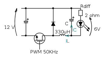

Per quanto riguarda il ripple sul Cout...
A parte l'inserire anche la ESR del C elettrolitico che aggiungerebbe ripple in uscita (V=ESR*Ic), sinceramente non ero molto convinto di quello che ho scritto prima ... e non lo sono tuttora... Per cercare di capirci qualcosa è tutto pomeriggio che cerco di ricavarmi questa relazione:
C=\frac{\Delta I_L}{8f_s \Delta U_o}
ma non so da dove venga fuori...
Riesci a darmi qualche dritta?
Provo però a spiegarti cosa non capisco: nelle trattazioni che ho letto in rete, tipo questa
http://encon.fke.utm.my/nikd/SEM4413/AnalysisConverter-buck.pdf
dove come risultato finale danno la legge sopra scritta, non mi è chiaro perché impongono che la Ic debba essere \Delta I_L /2 positiva e \Delta I_L /2 negativa (area verde).
Forse perché all'inizio assume che "The capacitor is large enough to assume a constant output voltage", quindi stà supponendo un ripple di corrente in uscita NULLO e allora potrebbe essere che la corrente nel condensatore sia anche lui \Delta I_L ??
Ma poi se risulta che ho un certo ripple sul Cout... allora il ripple sul carico non è più nullo, quindi non vale ciò che ho scritto...

Ste75 ha scritto:Non so se è corretto quello che ho scritto, ma non conoscendo ancora da dove nasce la relazione che avevi scritto, ho provato in un altro modo.
La formula che io ti ho citato deriva da un ragionamento uguale a quello che hai fatto tu, supponendo però che il C sia di dimensione tale da rendere il ripple di corrente sul carico trascurabile. Con questa approssimazione, puoi considerare che l'intera componente di ondulazione della corrente dell'induttore venga "assorbita" dal condensatore mentre la componente media scorra sul carico. Applicando quindi la legge del condensatore arrivi alla formula da me citata.
IsidoroKZ ha scritto:La formula che ti ha fornito EnChamade mi pare la abbia capita, e vale solo per i condensatori ceramici. Se usi degli elettrolitici il termine importante, quello che determina il ripple, non e` la capacita` ma la ESR. Alla frequenza di lavoro praticamente qualunque elettrolitico si comporta come una resistenza.
E qui si vedono i pistoni roventi del sommo felino. iOi iOi iOi iOi iOi iOi iOi
Ho una domanda: mettiamo che io debba inserire per forza un elettrolitico. Come faccio a mitigare gli effetti della ESR? Mi viene da pensare, metto in parallelo un ceramico. Può andare?
Appena avrò un secondo di tempo ci ragiono un po' su questo aspetto, cercando anche di tirare fuori qualche relazione... poi, magari, ti posso chiedere se qualcosa non mi è chiaro?

Messaggioda Foto UtenteSte75 » 21 mar 2012, 17:38
EnChamade ha scritto:Ho una domanda: mettiamo che io debba inserire per forza un elettrolitico. Come faccio a mitigare gli effetti della ESR? Mi viene da pensare, metto in parallelo un ceramico. Può andare?
Appena avrò un secondo di tempo ci ragiono un po' su questo aspetto poi, magari, ti posso chiedere se qualcosa non mi è chiaro?
Qui, qualche idea c'è l'ho :lol:
A parte la soluzione "stupida" di trovare C EL a basso ESR, potremmo metterne più di un ELETTROLITICO in parallelo... In questo modo le due ESR vanno in parallelo e si abbassano.
Ho anche letto come hai trovato la famosa relazione... OK allora è come ho trovato nel documento che ho linkato, però poi l'assunzione fatta non risulta vera. Comunque, OK.

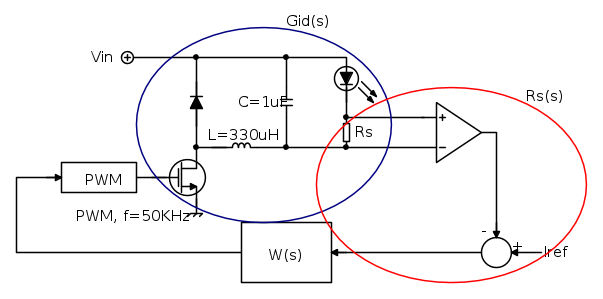

Riprendo il discorso sulla funzione di trasferimento dell'intero sistema.
Assolutamente io non ho fretta... e questo permette di prendere la cosa nel modo giusto e farla maturare pian piano. In più mi piace considerare la cosa come un "imparare divertendosi", per questo anch'io vorrei provare a continuare sulla strada iniziata.
Parto dallo shema che avevi postato e metto i valori finora definiti (teniamo comunque presenti le osservazioni di Foto UtenteIsidoroKZ fatte sul C elettrolitico).
Poi, se non ho sbagliato, ho anche cerchiato le parti di schema relative al tuo schema a blocchi.
Noi ora stiamo "studiando" il blocco Gi(s):

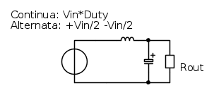

Invece io avevo ragionato cosi:
Partendo da questo schema
mi ero detto: Sostituisco Vin, MOS e diodo con un generatore onda quadra di ampiezza Vin (0-Vin). Questo perché quando il MOS è spento, il diodo è acceso e ho 0 volt ai suoi capi, quando il MOS è acceso, ho Vin. E questa onda quandra la applico ad un filtro LC.
Dopo il filtro LC ho il carico.
Poi ho detto: l'onda quadra in "ingresso" al filtro LC la posso scomporre nella sua componente continua e la sua componente "alternata", a valor medio nullo.
La componente continua di un'onda quadra di una certa frequenza e di un certo duty, è il suo valor medio, ovvero Vin*duty.
Poi ho la componente alternata che è centrata intorno allo 0 di valore +Vin/2 -Vin/2.
A questo punto: la continua sul filtro LC passa inalterata, senza essere attenuata (anche al variare del carico). La componente alternata viene più o meno filtrata in funzione di L,C e R out.
In questo modo avevo la "conferma" che un buck converter, ragionando nel modo sopra scritto, non fa altro che fornirmi in uscita una tensione pari a Vin*duty, più o meno rippolata.
Non sono poi stato molto a entrare nel dettaglio sul fatto che L/C fosse un filtro del secondo ordine... poli... zeri.... mah!
Per me filtra.
Poi invece, sul buck sono tornato ad utilizzare la trattazione standard cioè analizzando prima la sola corrente nella induttanza (triangolare) e poi aggiungendo la capacità per livellare.
E su questo ultimo punto... come si è capito... non sono nemmeno stato a diventare matto: quando avevo detto "sparo un valore di capacità" era prorpio cosi...:-) Devo solo aggiungere una capacità per diminuire il ripple sul carico (che altrimenti sarebbe un ripple triangolare di tensione) ... più grande la metto... meglio è!
Si capisce quindi che non ho MAI dato peso a poli, zeri, ritardi oscillazioni ecc...
Ora, torno al tuo post [26] dove sei arrivato a scrivere:
G_{ud}(s)=\frac{u_o}{d}=\frac{U_i}{1+s\frac{L}{R}+s^2LC}
lavorando su uno schema come questo:
Se ho capito bene qui è una cosa diversa. Cioè tu scrivendo che posso mettere come ingresso un generatore pari a Vin*D hai già tenuto presente tutto quello che ho scritto prima.
Poi dici, adesso D può variare nel tempo, nel senso che potrà variare introno ad un suo valore...e scrivi D+d. E quindi, se ho capito, vuoi sapere come l'uscita in tensione cambi, nel tempo, a fronte di una variazione del duty cicle.
Ho interpretato bene?
Se si, a che scopo?

Si`, hai interpretato bene.
Lo scopo e` di scrivere la funzione di trasferimento fra (le piccole variazioni del)la tensione di uscita (o la corrente di uscita) e (le piccole variazioni del) duty cycle.
La frase precedente va letta con quanto scritto in parentesi quasi sempre, eccetto che nel buck, in cui si puo` eliminare quanto scritto fra parentesi perche' il buck e` lineare anche ad ampio segnale.
Al posto del duty cycle si puo` considerare la tensione di ingresso al modulatore PWM e aggiungere il guadagno del modulatore stesso.
La funzione di trasferimento del blocco di potenza serve per progettare il compensatore ed avere un guadagno di anello con le caratteristiche desiderate. Per fare questo si considerano solo i valori medi, non i valori istantanei. Cosi` si eliminano gli interruttori, e il modello perde la capacita` di rappresentare che cosa capita dentro a un ciclo (valori di picco, rms...) e il modello funziona solo fino alla frequenza di commutazione diviso due, ma ce n'e` da stravendere.

Provo a riassumere per vedere ho capito.
Considero il blocco di uscita di una buck. Ovvero un filtro LC che "alimenta" un carico resistivo.
Questo doppio bipolo ha una sua funzione di trasferimento... o risposta in frequenza.
Dovrebbe essere:
G_{ud}(s)=\frac{Vout}{Vin}=\frac{Vin(s)}{1+s\frac{L}{R}+s^2LC}
Questa mi dice, a fronte di un segnale sinusoidale di ingresso di una certa freq f e ampiezza A, come me lo ritrovo in uscita (stessa frequenza ma con ampiezza e fase diversa).
Se in ingresso ho una onda quadra di ampiezza Vin e valor medio Duty*Vin, questa la posso scomporre nelle sue componenti in frequenza e vedere cosa mi trovo in uscita.
La fondamentale sarà a frequenza del PWM e poi le altre, tutte a frequenza maggiori.
Poi ci sarà anche la componente a frequenza zero, la componente continua.

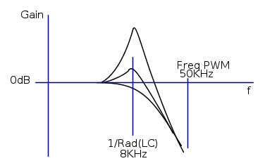

Ovviamente questo quadripolo sarà dimensionato in modo che tutte le frequenza da un certo valore in poi vengano attenuate, e tra l'altro sempre più man mano che la frequenza aumenta. Se non sbaglio la frequenza di taglio di questo filtro è
\frac{1}{{2\pi  \cdot \sqrt {L \cdot C} }}.
Quindi mi vien da dire che se, nel nostro caso, la frequenza di lavoro era 50KHz, devo fare in modo di mettere la freq di taglio, un bel po' prima in frequenza... Quanto prima? Boh!
Però posso anche dire che, con l'altro "ragionamento" per dimensionare il BUCK, ho ottenuto L=330uH, C= 1.2uF che mi danno una frequenza di taglio a 8KHz.
Ora qui "me ne sto fregando" del fatto che i poli sono reali, immaginari, coincidenti, separati... giusto? Se non vado errato, al variare della resistenza di carico, avrò un Q diverso di questo filtro e quindi potrò avere una risposta in frequenza del filtro che presenterà o meno un picco di guadagno alla frequenza di risonanza...
Ma a me... che m'importa in questo ragionamento?
Infatti io sto filtrando un'onda quadra di ampiezza Vin, con Valor medio Vin*Duty che in frequenza avrà la componente costante a frequanza nulla e poi frequenza che partono fa Fsw (50KHz) in su. Io ho il taglio a 8KHz ... e sono a posto. Va beh, avrò un certo ripple sulla vout che è dovuto al fatto che il filtro passa basso...dato che non è che dopo la sua frequenza di taglio non fa passare più nulla...

Beh, la funzione di trasferimento è la stessa di prima. Quindi anche qui mi aspetto che "filtro" qualcosa.... ma questa volta cosa filtro? suppongo il segnale 'variazione del duty', ovvero la variazione della Uin. Giusto?
E allora possa ancora dire che per variazioni del duty più veloci di 8KHz ho che il filtro, FILTRA queste variazioni. Come dire, se il duty dovesse variare con freq di 20KHz, praticamente in uscita non me ne accorgo.
Se invece il duty variasse con frequenza di ... non so... 10Hz, beh, questa passa quasi inalterata, quindi me ne accorgo in uscita... Cioè una variazione della Ui (cioè una variazione della segnale duty cicle con velocità (frequenza) 10 Hz, fa si che in uscita io mi trovi una Vout che è variabile con frequenza 10Hz. Giusto quello che ho detto?
E ora arriva il bello del bello.
Starei ancora per dire <<chissenefrega se i poli sono immaginari, reali coincidenti o meno... >> ma invece mi nasce il dubbio che se per esempio mi trovassi in una situazine di Q alto, avrei un GUADAGNO positivo alla freq di taglio (8KHz) e rischio che a fronte di un disturbo sul segnale duty che magari comprende anche quella frequenza, inizia ad oscillare l'uscita...che poi si smorza prima o poi...
Ma forse è ancora più importante guardare come si comporta in frequenza questo filtro, perché una volta che dovessimo chiudere l'anello.... ahia! Allora si che si potrebbe generare una retroazione che innseca una oscillazione persistente... Forse qui centrano margine di fase ... zeri ecc.... (che ricordi lontani... ma ho paura che devo rispolverarli...).
Insomma è importante capire come lavora questo blocco in frequenza, perché poi lui farà parte di un anello e potrebbe succedere che a fronte di variazioni del duty cicle, in qualche modo ad anello chiuso io mi trovo una oscillazione non voluta...
Spero di aver ragionato bene... se si passo al prossimo step :-)

Ste75 ha scritto:Quindi mi vien da dire che se, nel nostro caso, la frequenza di lavoro era 50KHz, devo fare in modo di mettere la freq di taglio, un bel po' prima in frequenza... Quanto prima? Boh!
Hai ragionato bene. Infatti, come si evince bene da questo esempio, il buck non è altro che un'operazione di filtraggio della componete continua di un'onda quadra tramite un filtro LC. Tuttavia, dalla domanda citata sopra, mi pare di capire che ti sei dimenticato un punto fondamentale nel dimensionamento dello stadio di potenza. Tutto il ragionamento che hai fatto per dimensionare L e C e quindi le relative formule "vivono" sotto l'ipotesi che la tensione di uscita sia costante o, in altri termini, che
\frac{1}{2 \pi \sqrt{LC}}<<f_s
Quindi, quando dimensioni lo stadio di potenza, i valori che trovi ti assicurano che questa condizione sia quasi rispettata: quel quasi deriva dalla scelta del condensatore d'uscita. Tanto più stretta sarà la specifica del ripple di tensione d'uscita e tanto più sarà verificata la condizione sopra... Nel nostro caso invece la specifica di ripple è un po' larga e di conseguenza decade un po' la condizione fatta in partenza e, per questo motivo, il taglio è a circa 8kHz e quindi non molto lontano dalla f_s.

Ste75 ha scritto:Se non vado errato, al variare della resistenza di carico, avrò un Q diverso di questo filtro e quindi potrò avere una risposta in frequenza del filtro che presenterà o meno un picco di guadagno alla frequenza di risonanza...
Si. Inoltre, in fase di dimensionamento dell'anello, dovrai considerare la stabilità nel caso peggiore che, per il buck, è dato dal Q maggiore e quindi dal carico minore. Per altri convertitori non è invece così semplice perché i poli si spostano con il punto di lavoro (dipendono da quel famoso D grande... :D :D :D ).
Ste75 ha scritto:Faccio variare il duty nell'intorno di un suo valore (tra l'altro nel nostro caso sarà circa il 50%). Questo significa che la Uin varierà di conseguenza.
Mi chiedo: che succede alla Vout.
Si. Nota anche che la funzione di trasferimento ti fornisce un'informazione di dinamica alle variazioni. Tu, da come parli, mi pare di capire che invece ragioni sempre a regime.
Ste75 ha scritto:Starei ancora per dire <<chissenefrega se i poli sono immaginari, reali coincidenti o meno... >> ma invece mi nasce il dubbio che se per esempio mi trovassi in una situazine di Q alto, avrei un GUADAGNO positivo alla freq di taglio (8KHz) e rischio che a fronte di un disturbo sul segnale duty che magari comprende anche quella frequenza, inizia ad oscillare l'uscita...che poi si smorza prima o poi...

Messaggioda Foto UtenteIsidoroKZ » 26 mar 2012, 19:12
Mi pare una buona analisi. SOlo un paio di osservazioni. In CCM i poli sono quasi sempre complessi coniugati, ma solo ad anello aperto: ad anello chiuso diventano reali e si separano (o quasi), dipende da quanto margine di fase si ha.
Se il guadagno in corrispondenza dei due poli CC e` abbastanza maggiore di 0dB, non si hanno effetti troppo deleteri sulla stabilita`, ci possono solo essere degli effetti di stabilita` marginale dovuto al brusco salto della fase di -180, ma si risolvono abbastanza semplicemente con il controllo.
