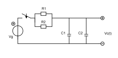

Ciao a tutti,
potreste per favore dirmi se i miei calcoli sono corretti?
Calcolare e disegnare l'andamento nel tempo della tensione Vc( t) ai capi dei condensatori sapendo che
Vg=10V
R1=1 ohm
R2=4 ohm
C1=0.01F
C2=0.03F
e che all'istante t=0, quando si chiude l'interruttore, la tensione ai capi dei condensatori è nulla.
PROCEDIMENTO:
1) Trasformo tutto nel circuito fittizio di laplace, ottenendo i nuovi valori convertiti nella variabile complessa "s":
\frac{V_{g}}{s} = \frac{10}{s}
R1=1
R2=4
\frac{1}{sC_{1}}=\frac{100}{s}
\frac{1}{sC_{2}}=\frac{100}{3s}
2) Sommo le due resistenze in parallelo
Z_{R} = R1 // R2 = \frac{R1*R2}{R1+R2} = \frac{4}{5}
3) sommo i due condensatori:
Z_{C} = \frac{1}{sC_{1}} // \frac{1}{sC_{2}} = \frac{\frac{1}{sC_{1}}*\frac{1}{sC_{2}}}{\frac{1}{sC_{1}}+\frac{1}{sC_{2}}} = \frac{25}{s}
4) ora ho due elementi nel circuito: Z_{R} e Z_{C}, quindi adesso ricavo la I_{s} presente nel circuito:
V_{g} = R* I_{s}
10 = (Z_{C}+Z_{R})*I_{s}
10 = (\frac{4}{5}+\frac{25}{s})
I_{s} = \frac{10}{(\frac{4}{5}+\frac{25}{s})} = \frac{50s}{4s+125}
5) Avendo la corrente totale nel circuito, calcolo la tensione su Z_{C}per ricavareV_{C}(s)
V_{C}(s) = Z_{C} * I_{s} = \frac{25}{s} * \frac{50s}{4s + 125} = \frac{1250}{4}*\frac{1}{s + \frac{125}{4}}
V_{C}(t) = \frac{1250}{4} * e^{-\frac{125}{4}t}
Lo step numero 5, cioè quello di calcolare la tensione tramite Z_{C} mi da qualche dubbio...confermate che ho fatto tutto bene?
Grazie a tutti :)

Qualche osservazione.
[1] Nel testo dell'esercizio non viene imposta alcuna condizione sul metodo risolutivo della rete. Tu hai uilizzato le trasformate di Laplace ma senza questa specifica trattasi della carica di un condensatore in un circuito RC che è molto agevole nel dominio del tempo risolvendo l'equazione differenziale.
[2] Hai calcolato il parallelo dei condensatori impiegando la rappresentazione nel dominio della s-Trasformata. Se individui questi semplici paralleli già dall'inizio perché li trasformi ? Bastava sommare le capacità e fare la rappresentazione solo di quella.
[3] Non capisco il dubbio che hai sul ricavare la tensione sul condensatore. Per cortesia spiega meglio la tua perplessità.
Per verificare se il risultato è corretto prova a sviluppare l'equazione differenziale nel tempo ( è semplice ) e risolvi il tutto senza impiegare la s-Trasformata.

[1] Se non mi sbaglio, senza la trasformazione nella variabile "s", avrei dovuto svolgere un'equazione con integrale...nulla di impossibile, ma forse mi sarei complicato la vita, e tra i due mali, ho preferito la strada più lunga ma meno dissestata.
In più avrei dovuto calcolare anche i_{C}(t) con partitore di corrente?
se nn erro la formula sarebbe stata:
V_{C}(t) = \frac{1}{C} \int i_{C}(t)dt
[2] Come sopra, penso (pensavo) che la trasformazione nella variabile "s" mi semplificasse i calcoli...potresti farmi capire con i calcoli per favore :-o ?
[3] piu che un dubbio, volevo una conferma...cioè so che su due elementi in parallelo c'è la stessa tensione ma correnti diverse, quindi volevo conferma se per calcolare la tensione presente sui due condensatori dovessi sommarli o cacolare la tensione su un solo condensatore o chessò... ovviamente a me è sembrato piu logico calcolare la tensione sulla somma dei condensatori :oops:

Ad ogni modo, Foto Utentepippob, hai sbagliato il calcolo della corrente.
\begin{array}{l}
{I_s} = \frac{{\frac{{10}}{s}}}{{\frac{4}{5} + \frac{{25}}{s}}} = \frac{{10}}{{\frac{4}{5}s + 25}} = \frac{{50}}{{125 + 4s}}\\
{V_C}\left( s \right) = \frac{{25}}{s}\frac{{50}}{{125 + 4s}} = 10\frac{{\frac{{125}}{4}}}{{s\left( {s + \frac{{125}}{4}} \right)}}\\
{v_c}(t) = 10\left( {1 - {e^{ - \frac{t}{{\frac{{125}}{4}}}}}} \right)
\end{array}
E' comunque un semplice RC ed il risultato, come ha fatto notare Foto Utentedimaios è immediato

Caspita...è vero...una svista sull'inserimento di Vg/s nel calcolo della corrente...grr
Scusate, ma quindi la formula diretta quale sarebbe stata?

Per un circuito del primo ordine, l'evoluzione temporale della generica grandezza x(t), in seguito ad una sollecitazione a gradino, risulta essere:
x\left(t\right)=\left(x\left(0\right)-x\left(\infty\right)\right)\text{e}^{-\frac{t}{\tau}}+x\left(\infty\right)
essendo:
- x(0) il valore assunto dalla grandezza all'istante iniziale;
- x(\infty) il valore assunto dalla grandezza a regime raggiunto;
- \tau la costante di tempo del circuito.
Nel caso da te proposto, si avrebbe:
v_C(0) = 0\; \text{V};
v_C(\infty) = 10 \; \text{V}
\tau = \frac{R_1 R_2}{R_1+R_2}\, (C_1+ C_2)
Emanuele Lorina

Io mi limito ad osservare che è sorprendente vedere che si insegna a risolvere i circuiti con Laplace senza mai aver detto nulla del semplice circuito di carica del condensatore. Cosa che invece avrebbe permesso di capire subito che il risultato trovato era assurdo. A carica avvenuta, quindi per t \to \infty la tensione del condensatore è pari a quella del generatore, e non nulla!; all'istante iniziale poi il condensatore è scarico, quindi V_c=0, e non 31,25 volte la tensione del generatore!
Ma davvero ora l'Elettrotecnica si insegna così?

Guarda...sembra ssurdo anche a me...sto trovando millemila difficoltà a studiare questa materia...la sto quasi odiando #-o
Vi ringrazio per l'attenzione che mi state dando..davvero..ma non riesco a capire..a me serve trovare V_{C}(t), voi probabilmente mi avete già dato la risposta, ma io nn sono riuscito a coglierla e mi farebbe davvero comodo avere una risposta più diretta sulla formula e procedimento pratico step by step.
quindi che so:
1) somma le due resistenze nel tempo:
Z_{R} = R1 // R2
2) somma i due condensatori nel tempo:
Z_{C} = C1 // C2
3) ricavi V_{C}(t) con questa formula.
V_{C}(t) = .....
Questo comunque è un esercizio richiesto nelle tracce d'esame.

pippob ha scritto:[..]..a me serve trovare V_{C}(t), voi probabilmente mi avete già dato la risposta, ma io non sono riuscito a coglierla [..]
anche questo è sorprendente: nel messaggio [4] cosa c'è? E nel [6] in cui basta fare le sostituzioni nell'equazione iniziale?
pippob ha scritto:quindi che so:
non devi affatto sommare!
Poi l'perazione la fai giusta, ma chiamala anche con il nome giusto!
Cosa significa poi sommare nel tempo le resistenze... :?:
L'andamento della tensione di carica di un condensatore è quello che ti ha scritto Foto UtenteLele_u_biddrazzu come prima formula in [6] chiamandola x(t) dopodiché basta, come già detto, sostiture la costante di tempo, prodotto capacità equivalente per resistenza ad essa in serie, il valore iniziale della tensione ed il valore finale.

Hai ragione, ma nella [4] hai utilizzato anche tu la variabile complessa "s", se mi dite che è possibile trovare lo stesos il risultato nella variabile t (tempo), vorrei capirla...tutto qui..forse mi esprimo male?! :roll:
EDIT:
ah ecco...sto capendo la [6]..LOL...mi sono lasciato confondere dalla simbologia;)
comunque questa formuletta al post 6 è davvero figa...nelle dispense ovviamente nn c'è sta formula come non c'è per tutte le funzioni più comuni, e anzi si parla di trasformare direttamente a Laplace per il principio di linearità.
