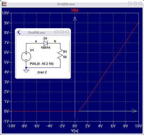

Messaggioda Foto Utenteminomic » 22 mar 2012, 21:53
perfetto, grazie!
per quanto riguarda quel grafico che volevo fare io, non ho ancora capito se si può fare tenendo conto che la tensione ai capi del generatore può assumere qualsiasi valore.
In pratica non voglio dover mettere un unico valore ma vorrei che il grafico mi mostrasse i vari comportamenti per diversi valori della tensione di ingresso. E' possibile?

Messaggioda Foto UtenteRenzoDF » 22 mar 2012, 21:55
minomic ha scritto:... Pensi che sia possibile?
Ma che caratteristica e' quella ? ... con Vi negativa la Vu non e' di certo di quell'entita' !
Di che diodi stiamo parlando?
[13] Re: simulazione circuito diodo e resistore
Messaggioda Foto UtenteRenzoDF » 22 mar 2012, 21:58
minomic ha scritto:...per quanto riguarda quel grafico che volevo fare io, non ho ancora capito se si può fare tenendo conto che la tensione ai capi del generatore può assumere qualsiasi valore.
Vedo che non hai capito ... secondo te come potrei aver fatto a tracciare la caratteristica dello Zener con un generatore a tensione costante?

Messaggioda Foto Utenteminomic » 22 mar 2012, 22:04
ok forse ho capito.
per quanto riguarda quella caratteristica, non so... l'abbiamo fatta all'università e il diodo si chiama raddrizzatore a singola semionda.
In teoria dovrebbe rappresentare come si comporta la tensione ai capi del resistore in dipendenza dalla tensione ai capi del generatore.

[16] Re: simulazione circuito diodo e resistore
Messaggioda Foto UtenteEdmondDantes » 22 mar 2012, 22:06
Quindi il diodo
minomic ha scritto:In teoria dovrebbe rappresentare come si comporta la tensione ai capi del resistore in dipendenza dalla tensione ai capi del generatore.
Ho capito bene?

Messaggioda Foto UtenteRenzoDF » 22 mar 2012, 22:08
minomic ha scritto:...per quanto riguarda quella caratteristica, non so... l'abbiamo fatta all'università e il diodo si chiama raddrizzatore a singola semionda....
Ah beh, se il diodo si chiama in quel modo ... e se poi l'avete fatto all'universita' ... allora siamo proprio messi male.

Messaggioda Foto Utenteminomic » 22 mar 2012, 22:18
mah non lo so... ?%
a noi hanno detto "bisogna calcolare la relazione Vu in funzione di Vi, cioè la caratteristica di trasferimento". Per il resto non so cosa dirvi... :mrgreen:

Messaggioda Foto Utenteminomic » 22 mar 2012, 22:26
EdmondDantes ha scritto:Quindi il diodo
Ho capito bene?
No non il diodo, ma il grafico che voglio ottenere!

Messaggioda Foto UtenteRenzoDF » 22 mar 2012, 23:49
Premesso che, come diciamo spesso, prima usare il simulare e' indispensabile studiare e conoscere bene l'argomento, tanto per concludere il discorso, possiamo usare per il generatore una rampa lineare, e visualizzare la Vi (V(a)) su X e la Vu (V(b)) su Y; nell'esempio la rampa parte da -10V e sale a +10V in 2 secondi
