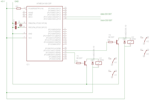

HO BISOGNO DI UN IMPULSO A 24 volt CC 1amp POLARITA' INVERTITA OGNI 60 SECONDI
prego vivamente di NON continuare a leggere se non avete capito cosa vuol dire polarità invertita ogni 60 secondi
ora siccome NON ho mai detto che so tutto io ( anzi rileggeto ho scritto che ci sono già io a non sapere nulla non confodiamoci ancora di più ) ho googlato e quello che più di simile ho trovato al caso mio è il progetto presentato qui http://www.instructables.com/id/Lunchtime-Clock/
ovvero
bene a questo punto ecco cosa voglio fare io
schema 2.jpg (97.78 KiB) Osservato 9063 volte
L'orologio con display comunica con l'esterno fornendo SCL e SDA
ora siccome giustamente lì ci sono solo foto ecco gli schemi
spero di aver chiarito i dubbi

Non ho capito, hai già l'orologio con atmel e display LCD?
Se si, non vedo il motivo di aggiungere un altro microprocessore (arduino)...
Basta modificare il firmware del primo atmel per fornirti l'impulso adeguato ogni minuto, ovviamente aggiungi i transistors ed i relè che ti servono e sei a posto.
No?

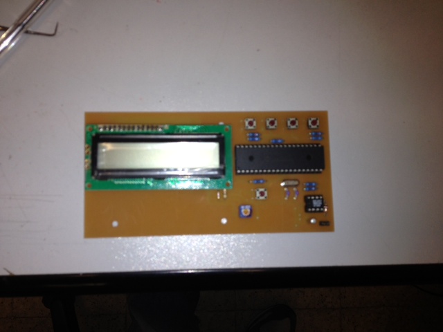

Messaggioda Foto Utentedjdanielb » 23 mar 2012, 13:40
Si l'orologio con LCD e Ds1307 cell'ho già ed è funzionante sfrutta un PIC16F877
ma non so modificargli il firmware per pargli fare l'impulso esterno ai due transistor
chi mi modifica il firmware per fargli fare questo ?
grazie mille
Daniele

e foto del lavoro realizzato ( poi lo modificherò per metterci le uscite )
image (2).jpeg (69.36 KiB) Osservato 9017 volte
