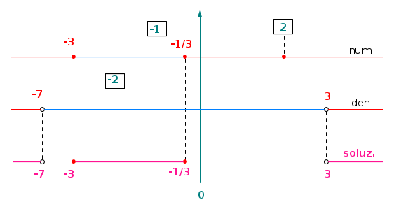

Comunque non capisco perché nel grafico del segno metti tutte le soluzioni del numeratore sulla stessa linea e tutte le soluzioni del denominatore sulla stessa linea.
Finché si hanno solo due valori assoluti uno al denominatore e uno al numeratore va bene.
Ma se avessi una disequazione del genere con numeratore con due valori assoluti come ad esempio:
\frac{1+2\lvert{x+1}\lvert-\lvert{2-x}\lvert}{\lvert{2+x}\lvert-5}\geq0
col numeratore avrei 4 combinazioni diverse, in questo caso come faccio?
Devo comunque fare più di un grafico del segno per ricavarmi le soluzioni, o no?

Messaggioda Foto UtenteRenzoDF » 3 apr 2012, 21:48
etec83 ha scritto:... non capisco perché nel grafico del segno metti tutte le soluzioni del numeratore sulla stessa linea e tutte le soluzioni del denominatore sulla stessa linea.
Perche' il numeratore e' "uno" e il denominatore e' "uno" (altro). :-)
etec83 ha scritto:Finché si hanno solo due valori assoluti uno al denominatore e uno al numeratore va bene.
Io idraulicamente farei in questo modo, considererei per il numeratore i due punti "notevoli" x=-1 e x=2 per dividere l'asse reale in tre parti e particolarizzata la disequazione per i tre intervalli ottenuti otterrei gli intervalli che lo rendono non negativo.
\left\{ \begin{align}
  & \quad \quad x\le -1\quad \to \quad 1-2(x+1)-(2-x)\ge 0\quad \to \quad x\le -3\quad \to \quad x\le -3 \\
 & -1\le x\le 2\quad \to \quad 1+2(x+1)-(2-x)\ge 0\quad \to \quad x\ge -\frac{1}{3}\quad \to \quad -\frac{1}{3}\le x\le 2 \\
 & \quad \quad x\ge 2\quad \ \to \quad 1+2(x+1)+(2-x)\ge 0\quad \to \quad x\ge -5\quad \to \quad x\ge 2 \\
\end{align} \right.
nelle quali il risultato particolare deve sottostare all'intervallo di validita' della relazione.
Con lo stesso "trattamento" per il denominatore troverei gli intervalli nei quali risulta positivo
  & \quad \quad x\le -2\quad \to \quad -(2+x)-5>0\quad \to \quad x<-7\quad \to \quad x<-7 \\
 & \quad \quad x\ge -2\quad \ \to \quad (2+x)-5>0\quad \to \quad x>3\quad \quad \to \quad x>3 \\
\end{align} \right.
Riportando tutto sulle solite due linee determinerei infine la soluzione dal segno del rapporto
(mi scuso per la scala zippata a sinistra, ma mi son preso "stretto" :mrgreen: )
La soluzione sara' di conseguenza sintetizzabile con
  & x<-7 \\
 & -3\le x\le -\frac{1}{3} \\
 & x>3 \\
\end{align} \right.
Di sicuro ci sara' un modo migliore, ma io sono (ero) abituato in questo modo ... questi metodi "manuali" pero' sono ormai da ritenersi "preistorici".
BTW Foto Utenteetec83 se editi un vecchio post senza mandarmi un messaggio, e' difficile che lo veda. ;-)
