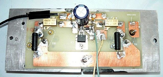

Fai riferimento alla foto che ho postato; devi montare il tutto cosi' come si vede, tenendo presente che, al di la' del dissipatore, c'e' la millefori con tutti gli altri componenti.
Per fare un lavoro ben fatto, e' consigliabile forare prima i dissipatori con una certa precisione e facendo attenzione al "verso" dei transistor. Attenzione che i fori dei reofori non siano troppo stretti e creino contatti non voluti.
Una volta forati, metti la millefori su questi ultimi e ripeti la foratura sulla basetta, non dimenticando il foro per LM317; a questo punto, puoi montare i transistor e il 317 e fissarli con viti e bulloni.
Fatto questo, prendi lo schema,stendi le piste necessarie ed indicate e fai i collegamenti.

Da questa puoi vedere come va posizionata la basetta;

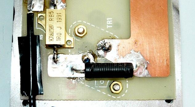

qui puoi vedere i particolari del montaggio del transistor,

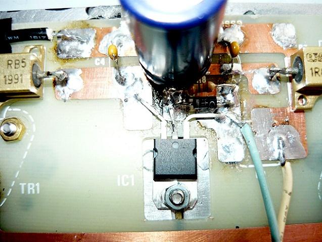

005 (1).jpg (54.24 KiB) Osservato 3271 volte
come e' posizionato e collegato il 317 e l'apertura nella basetta che lo mette a contatto con il dissipatore.

con le foto è molto più chiaro...ma in fase di posizionamento dei componenti mi sono scontrato con un problema "fatale",i transistor non riescono ad entrare nell'alloggio (il binario più spesso che è al centro del dissipatore) e quindi sono obbligato a montarli sulla parte piatta,ma così facendo viene meno il discorso del foro al centro della basetta ecc ecc... :cry:

Non guardare i componenti in piu' o in meno ed attieniti allo schema.
Per il problema dei dissipatori, e' risolvibile segando una delle alette; ma quanto e' lo spazio centrale disponibile?
[88] Re: Realizzare un alimentatore variabile 1-30V da laboratori
Messaggioda Foto Utentennykky » 27 mar 2012, 16:40
ci sono 2 cm,ma segando un'aletta come dico tu dovrei farcela a raggiungere i 2,5

Per il dissipatore, ho visto che un MJ4502, messo come in foto, occupa circa 27mm.; al limite taglierai due alette, una per parte.
