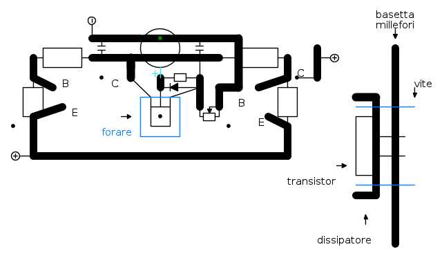

questo è il circuito (montato e provato,va sistemato un attimino x renderlo definitivo)

ok marco ho fatto tutto in estremis...comunque non funziona e in più è partito il potenziometro...
Resta il fatto che non posso controllare quello che hai fatto perche' io quella foto non riesco a vederla nei particolari.
Mi sono accorto adesso che, nello schema pratico fornito manca un collegamento e precisamente quello del positivo dell'elettrolitico in alto al centro, che provvedo a correggere (in verde):
L'altro capo andra' naturalmente sulla pista del negativo (l'ho segnata con un punto in verde); tuttavia, questa dimenticanza non comporta affatto il malfunzionamento dell'alimentatore.
Devo quindi pensare, ancora una volta, ad un'errato collegamento di qualche componente.
Avrei potuto correggerlo vedendo una foto a grandezza normale e visibile, ma ancora non l'hai postata.

Riporto qui di seguito il tuo messaggio in MP, visto che riguarda problemi tecnici:
rettifica allo schema di montaggio
Inviato: 29 mar 2012, 16:08
Da: nnykky
A: marco438
marco ho risolto...l'alimentatore funziona benissimo ma seguendo passo passo lo schema elettrico con lo schema di montaggio che hai postato nel forum mi sono accorto che qualcosa non andava e infatti intervenendo in quei punti ora funziona...
1 innanzi tutto le resistenze da 1ohm sulle uscite dei collettori non toccano nessun altro componente e vanno sull'out del 317.
2 l'OUT del 317 oltre ad andare sul cadoto del diodo e sulla sesistenza va anche sul condensatore,alcentro,e il tutto determinerà l'uscita positiva dell'alimentatore
3 i tre condensatori posti in alto nello schema di montaggio sono collegati solo attraverso il "negativo" mentre lgli altri reofori andranno (rispettivamente da sinistra a destra) uno all'IN del 317,un altro sull'OUT,e l'ultimo sull'ADJ
Ora, rispondo alle tue domande:
1. Le resistenze da 1 ohm 5W, non hanno nulla a che fare con i collettori ma sono collegate alla base dei due transistor, da una parte, ed all'ingresso del 317 dall'altra.
2. Ho corretto il collegamento mancante che, peraltro come detto, non comporta il malfunzionamento.
L'uscita positiva dell'alimentatore e' determinata nel caso, dai collettori dei due transistor e dall'out del 317 che e' ad essi collegato tramite il dissipatore; infatti, nello schema, l'OUT e' indicato a destra in alto ed esce dal collettore del secondo transistor.
3. Non e' vero: sia il primo che il terzo sono collegati in schema sia al ramo positivo che a massa; probabilmente non hai letto bene lo schema. Per l'elettrolitico ho gia' detto.

ok,era base e non collettore...errore di distrazione ma ci siamo capiti
marco in ogni caso ho riprodotto lo schema elettrico sulla basetta utilizzando la disposizione dei componenti come lo schema di montaggio che mi hai suggerito tu,adottando quindi delle modifiche (in effetti non sono proprio uguali...vero?) e funziona benissimo...(per ora)
quindi ancora grazie
