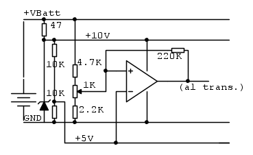

[14] Re: stabilizzare tensione batteria
Messaggioda Foto Utenteg.schgor » 29 mar 2012, 10:54
Stabilita la parte di potenza (diodi e relè), dobbiamo
passare ai circuiti di comando.
Suggerirei di iniziare dal comando dei relè mediante transistor.
Ecco il circuito:
Il comando di questi transistor proviene da
comparatori. il primo circuito è:
Lo Zener è un BZX85C10, il comparatore un 358
(per il comando degli altri 2 relè, si ripete il solo schema
del comparatore).
Questi sono tutti gli elementi.
Vedremo in seguito i criteri di taratura dei 3 trimmer (da 1K)

[16] Re: stabilizzare tensione batteria
Messaggioda Foto Utenteg.schgor » 30 mar 2012, 11:19
Ecco i valori di tensione a cui tarare i trimmer
per ciascuno dei 3 relè:
Si sottolinea che i valori devono essere misurati
fra cursore del trimmer ed il GND,
con tensione della batteria esattamente a 12 V.
