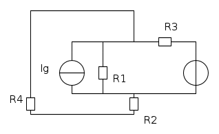

Buonasera, sono sicuro che questo mese riceverò il premio come maggior rompiscatole del mese LOL
Mi è venuto un dubbio, mi chiedevo se nel caso di una resistenza in cortocircuito, valesse il seguente disegno ai fini di calcolo...è giusto?

[2] Re: Cortocircuito resistenza
Messaggioda Foto UtenteRenzoDF » 29 mar 2012, 16:46
Non vedo resistori in corto. :-)

Messaggioda Foto Utentepippob » 29 mar 2012, 17:14
Ehm...ma quindi (per favore) ho sbagliato lo schema, ho sbagliato a chiamarlo corto o entrambe le cose?

[4] Re: Cortocircuito resistenza
Messaggioda Foto Utentedonciccio » 29 mar 2012, 17:27
Vg suppongo sia un generatore,Ig cos'è?un interruttore?

[5] Re: Cortocircuito resistenza
Messaggioda Foto Utenteadmin » 29 mar 2012, 17:30
V_gè un generatore ideale di tensione; I_gun generatore ideale di corrente.

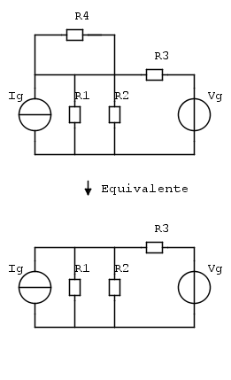

[6] Re: Cortocircuito resistenza
Messaggioda Foto Utentepippob » 29 mar 2012, 17:30
Ig è un generatore di corrente.
comunque tornando al circuito, io l'ho immaginato così

[8] Re: Cortocircuito resistenza
Messaggioda Foto Utentepippob » 29 mar 2012, 17:41
Tadaaaaah LOL...sbagliando si impara :ok:
Quindi il circuito così come visto da me è errato? in cosa sbaglio?

[9] Re: Cortocircuito resistenza
Messaggioda Foto Utenteadmin » 29 mar 2012, 17:51
Per vederlo così
nel primo circuito disegnato ci deve essere il punto di connessione, cioè così
Per come l'hai disegnato, cioè senza punto di connessione, potevi immaginarlo così
Per tale motivo ti è stato detto che non ci sono resistori in corto: per come l'hai disegnato non ci sono.

[10] Re: Cortocircuito resistenza
Messaggioda Foto Utentepippob » 29 mar 2012, 17:59
Ehm, sono nel pallone allora...questo è un esercizio uscito in una traccia tempo fa e da quello che so il prof nn mette le connesisoni, o nodi, perché vuole che li ricaviamo noi...quindi nn saprei proprio a cosa lui alluda.. ?%
