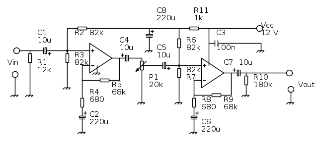

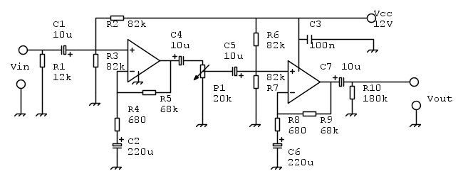

Ho montato su basetta il seguente circuito
È un preamplificatore per microfono. Il microfono l'ho costruito io partendo da una cornetta del telefono e usando come capsula quella a carbone usata per l'ascolto.
Per testare questo preamplificatore ho connesso l'uscita all'ingresso aux del mio stereo da camera.
La preamplificazione avviene (nel senso che sento ciò che si dice nel microfono), ma c'è un rumore di sottofondo persistente e con un volume discreto rispetto quello del segnale utile che non capisco da dove possa venire! Questo è presente anche senza connettere il microfono e quindi sono portato a pensare che il problema sia nel circuito.
Il display dello spettroscopio digitale dello stereo mostra che il contributo del rumore è forte tra i 150 Hz e i 300 Hz e diventa più debole (ma c'è) attorno ai 1000 Hz.
Da cosa pensate che derivi questo rumore? Dalle componenti del circuito, dal fatto che l'ho montato su breadboard o per altre cause?
Aggiungo che originariamente il circuito aveva come valore dei condensatori (tranne di C2 e C6) 6.8 uF e non 10 uF come ho indicato. L'ho sostituiti perché in casa avevo già alcuni da 10 uF. Potrebbe essere questa sostituzione la causa del rumore?

Premesso che il microfono non c'entra (e che non è affatto a carbone !) e che la differenza di valore dei condensatori è influente solo per quanto riguarda la banda passante del preamplificatore dovresti rispondere ad alcune domande : La breadboard è schermata ? Hai usato cavo schermato per i collegamenti tra pre e finale ? SE la risposta alle prime due è si, gli schermi sono collegati tra loro e al meno di alimentazione IN UN SOLO PUNTO ? Infine,con cosa hai alimentato il circuito ?

Quel tipo di alimentatori sono pura "blasfemia" riguardo ai disturbi
Avevo realizzato un amplificatore con un TDA8560Q ma non voleva nemmeno accendersi se non alimentato a batteria. Ci sono riuscito con un ATX ma introduceva comunque disturbi infernali.
Adesso non so se dipenda da quello o dal circuito ma prima di cercare in quest'ultimo proverei con una batteria.

Il consiglio di
marioursino di provare ad alimentare il circuito con una batteria mi pare molto valido. Così vedrai se i disturbi vengono dall'alimentazione. E' probabile che il tutto funzioni sia pure con una dinamica ridotta, con una piletta "transistor" da 9V, tanto per fare qualche prova.
Il problema del tuo circuito è che se c'è rumore sull'alimentazione, questo viene iniettato nel percorso del segnale ed amplificato di un bel po'. Prova a vedere se con questa modifica la situazione migliora leggermente:
Ho aggiunto un filtro RC formato da C8 e R11, è un vecchio trucco che si usava già tanti anni fa, quando i regolatori integrati non c'erano o costavano cari. Se usi un alimentatore a commutazione, potresti ritrovarti con dei disturbi ad alta frequenza che il PSRR dell'operazionale (a proposito, qual è?) non riuscirà ad eliminare. In quel caso, sposta anche l'alimentazione dell'operazionale a valle della resistenza da R11.

Si,quel tipo di alimentatori sono assolutamente inadatti per applicazioni audio e,oltre a usare un alimentatorino "dedicato" ,ti consiglierei piuttosto di alimentare con una batteria "transistor" da 9 V magari alcalina (tipo duracell per intenderci) che,visto l'esiguo assorbimento del circuito ti assicurerebbe una autonomia piuttosto lunga (a patto di inserire un semplice interruttore per spegnerlo quando non lo usi),poi i preamplificatori,specie per microfono che hanno una elevata sensibilità/altissima impedenza di ingresso devono obbligatoriamente essere ben schermati pena la captazione per accoppiamento capacitivo di "ronzio di alternata" da...tutte le parti ! (senza contare l'importanza di un corretto layout per evitare "motorboating" e disturbi vari) insomma,sembra facile ma non lo è ! Inoltre'dove hai preso quel circuito ? Lo hai progettato tu ? Te lo chiedo perché (e non sono certo un esperto !) ci vedo dei gravi errori concettuali : Il più evidente (a mio parere) è il guadagno del primo stadio (identico al secondo); 101 volte in tensione !? Un buon amplificatore per essere "silenzioso" (tecnicamente si dice avere un buon rapporto segnale/rumore) dovrebbe,nel primo stadio guadagnare al massimo una ventina di volte (10 sarebbe meglio) poi gli stadi successivi possono guadagnare "quanto ti pare" (entro limiti ragionevoli !) perché unendo più stadi "in cascata" quello più influente dal punto di vista della figura di rumore è il primo e perché il guadagno complessivo è dato (banda passante permettendo) dal prodotto dei singoli guadagni in tensione (esprimendo esponenzialmente,cioè in dB si sommano) quindi,ammettendo di far guadagnare il primo 10 volte (in tensione) e il secondo 100 si avrebbe già un guadagno complessivo di ben 1000 volte ! Un altro grave errore è l'assoluta mancanza di limitazione "superiore" della banda passante (basta un semplice condensatorino in parallelo alla resistenza di controreazione di ogni opamp da calcolare "ad hoc" per limitare in banda audio); infine sarebbe anche il caso di "bufferare" l'uscita magari con un semplice BC547 in configurazione emitter follower,ottenendo così un circuito con uscita in bassa impedenza col notevole vantaggio di poter "allungare" senza problemi il cavo di collegamento con i devices successivi (o addirittura di poter usare un cavo non schermato). P.s. Chiedo come al solito scusa a chi ha già risposto nel frattempo ma...solita storia!

L'ho preso a questo indirizzo, con le modifiche che ho accennato. In più come integrato per gli opamp ho usato un CHN4558C della ST.
Anche a me sembrava strano che avessero stesse resistenze di retroazione e stesse impedenze di ingresso (e quindi stesso guadagno) . Sapevo che solitamente si usa come primissimo stadio uno stadio a basso guadagno e come secondo stadio uno a guadagno più alto ma non sapevo bene il motivo e quindi mi sono fidato del circuito
A mò di integratore? Anche questa è stata una delle cose a cui ho pensato ma, vedendo che il rumore era da 150 Hz fino ai 1000Hz ho pensato che tagliare alte frequenze sarebbe stato inutile per la soluzione del problema del rumore
Dovendo connettere il pre con in controllo di toni, ed essendo questo secondo stadio collegato immediatamente dopo il pre a distanze di 1 o 2 cm, posso evitare questo transistore? Magari sarà necessario all'uscita del finale?
Grazie della modifica. Testerò il prima possibile e vi farò sapere.
