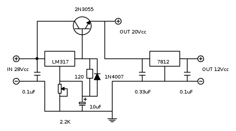

Intendi il 7812?
Basta aggiungerlo allo schema precedente:

Mar48 ha scritto:ho messo un led tra l'usciat del ne e la massa per vedere dal retro che tutto funziona!
Marsilio
Ti sei ricordato di mettere una resistenza in serie?
[115] Re: Circuito di led
Messaggioda Foto UtenteMar48 » 2 apr 2012, 17:59
nello schema no , ma ne metterò una da 1000 ohm! Passiamo al cicuito del cd4017!

Messaggioda Foto Utentemarco438 » 2 apr 2012, 19:08
Mi sembra che questa volta tu voglia fare le cose troppo in fretta.
Hai gia realizzato i tre circuiti di cui abbiamo parlato ieri?
Mi farebbe piacere che tu facessi un passo alla volta.....per non cadere.
La resistenza sul led la puoi mettere da 470 ohm.

Messaggioda Foto Utentemarco438 » 2 apr 2012, 19:24
Questo non e' il modo migliore per lavorare su di un circuito abbastanza complesso.
Bisogna montare e controllare pezzo per pezzo per non trovarsi poi con spiacevoli sorprese; inoltre durante la realizzazione e' possibile si debbano fare delle variazioni ma, se non hai modo di provare, non si va da nessuna parte.
Se hai sempre il trasformatore da 35+35, potresti montare un alimentatore con un 317HTV e magari un transistor a sostegno; avresti cosi' la tua tensione disponibile per testare il tutto.

Messaggioda Foto UtenteMar48 » 2 apr 2012, 20:06
il trasformatore c'è, ma non ho il 317hvt!
Provero comunque, in qualche modo, lo stadio di alimentazione e ti faro sapere!
Come devo tarare il trimmer da 2,2 k

Messaggioda Foto Utentemarco438 » 2 apr 2012, 20:19
Il trimmer deve essere tarato dopo aver dato tensione al circuito; teoricamente, con quella resistenza da 120 ohm, dovrebbe essere regolato su circa 1800 ohm, ma la precisione dipende molto dalle tolleranze dei componenti.
Come vedi, senza una tensione adeguata disponibile, non e' possibile procedere "a tentoni", sperando che poi vada tutto bene.
