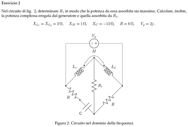

Salve a tutti, sono nuovo, studio ing. elettronica, volevo proporvi 2 questiti che ho avuto difficoltà a risolvere.

a) Per il primo
Ricavando il circuito equivalente di Thevenin visto da R1, per ZTh avremo la serie fra i due rami del mutuo induttore (Za) in parallelo con il parallelo di R con R-C (Zb)
V=V_{1}=V_{2}=jX_{L}\frac{I}{2}+jX_{M}\frac{I}{2}\quad \to \quad Z_{a}=\frac{V}{I}=j\frac{X_{L}+X_{M}}{2}=j\frac{3}{2}
Z_{b}=\frac{6(6-j12)}{12-j12}=\frac{9-j3}{2}
Z_{Th}=Z_{a}+Z_{b}=\frac{9}{2}\,\,\Omega
per le condizioni di adattamento energetico avremo quindi che la resistenza del resistore R1 che rende massimo il trasferimento di potenza dovra' essere
R_{1}=\frac{9}{2}\,\,\Omega
La f.e.m. del generatore equivalente, pari alla differenza di potenziale fra i due morsetti, sara' ricavabile con due partitori di tensione
E_{Th}=V_{AB}=V_{A}-V_{B}=\frac{V_{g}}{2}-\frac{V_{g}}{12-j12}(6-j12)=j-\left( \frac{1}{2}+j\frac{3}{2} \right)=-\frac{1}{2}-j\frac{1}{2}
la potenza su R1 sara' quindi
P_{R_{1}}=\left( \frac{E_{Th}}{2} \right)^{2}\frac{1}{R_{1}}=\frac{1}{36}\,\,\text{W}
essendo la corrente erogata da Vg in fase alla stessa, si avra' potenza reattiva erogata nulla e potenza attiva doppia
S_{g}=P_{g}+jQ_{g}=\frac{2}{36}+j0

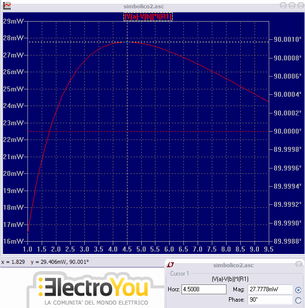

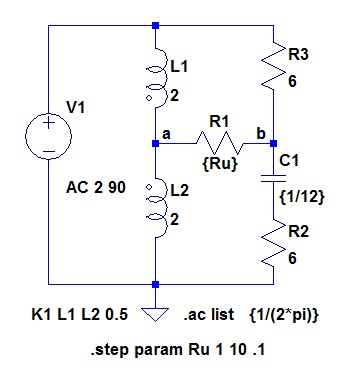

Controlliamo usando LTspice con una simulazione AC per controllare modulo e fase della potenza su R1; con una direttiva spice .step param Ru 1 10 .1 possiamo analizzare la potenza su R1 al variare di R1 da 1 ohm a 10 ohm
ottenendo conferma al risultato ottenuto per PRmax

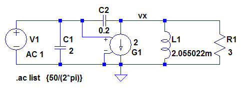

BTW se pero' si prova a verificare con LTspice ...
test x.gif (4.18 KiB) Osservato 5018 volte
la soluzione, sembra non confermare i calcoli, why? :-)

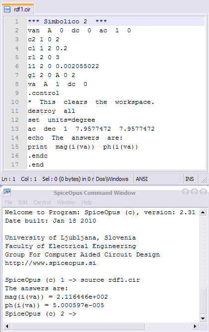

... mentre Tina e SpiceOpus invece concordano

[6] Re: Due circuiti nel dominio della frequenza
Messaggioda Foto UtenteRenzoDF » 8 apr 2012, 20:55
carloc ha scritto:.....mmmmmm secondo me ci vuole un hack(er) :mrgreen:
No no, e' semplice, bastava leggere, ma io non lo riuscivo proprio a capire ... se non quando Helmut me l'ha ricordato :D

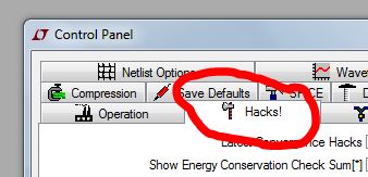

... comunque anche senza "hakkare", in fondo alla finestra di inserimento c'era pure scritto #-o
Soluzione: in LTspice l'induttore, di default, ha una resistenza serie di 1 milliohm, volendo porla a zero bisogna specificarlo con uno 0 oppure spuntare in Hacks! Rser=0, come suggerito da Foto Utentecarloc :!: ,

[10] Re: Due circuiti nel dominio della frequenza
Messaggioda Foto UtenteRenzoDF » 8 apr 2012, 21:18
carloc ha scritto:Noooooo..... ma lo sai che non lo avevo mai notato #-o
Manco io, e lo ho dovuto chiedere sull' LTspice/SwitcherCAD III - Groups - Yahoo! ... perche' dell'Hackkare non mi era venuto in mente :(
