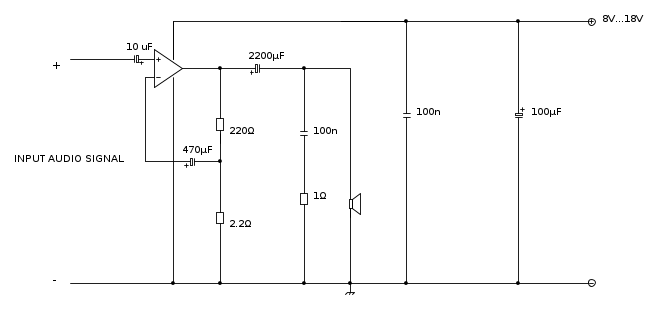

Non so perché non vedo lo schema di dean95, quindi lo riposto. Ciao :)
dean95 ha scritto:ho realizzato su breadboard un amplificatore mono da 8W ( TDA 2002) utilizzando fili rigidi (di norma).....
ho notato che c'è un rumore di sottofondo o anche ronzii lievi che rovinano il livello sonoro dello speaker.....
...premetto che alimentazione deriva da un accumulatore.quindi il ronzio dell'alternata è a escludere...
Non hai specificato cosa hai collegato in ingresso.
Devi anzitutto cortocircuitare l'ingresso con il meno e verificare se il ronzio cessa.
Se cessa allora la causa è esterna e va cercata nei dispositivi collegati all'ingresso.
Se, nonostante l'ingresso cortocircuitato, il ronzio persiste, allora potrebbe trattarsi di auto-oscillazioni del circuito: le auto-oscillazioni possono insorgere a causa di un cablaggio mal progettato.
Per verificare questo puoi provare ad avvicinare una mano al circuito e controllare se il ronzio si modifica cambiando tonalità o sparisce.
Come prima regola devi collegare il C da 100nF vicinissimo ai pin di alimentazione dell'integrato, poi devi realizzare il collegamento al riferimento (negativo) in un unico punto dove confluiscano tutti collegamenti.

grazie cinque per aver riposto lo schema nella forma corretta.....avevo già fatto come hai detto tu (cortociruitare l'ingresso è d'obbligo in quanto è mono).
ho semplicemente messo vicino il condensatore da 100n vicinissiimo,quasi attaccato a quello da 100uF(polarizzato) e vicinissimo all'alimentazione e che dire=
ronzio zero.....
suono perfetto anche se distorce un po' aumentando il volume del dispositivo che lo pilota.........
a dir poco spettacolare.....ho solo fatto questo rispetto a prima.....nel fare il circuito su millefori riunisco le masse in unico punto??su breadboard non l'ho fatto,ma funziona bene l'mplificatore.......che faccio??
grazie infinite BrunoValente !!!
