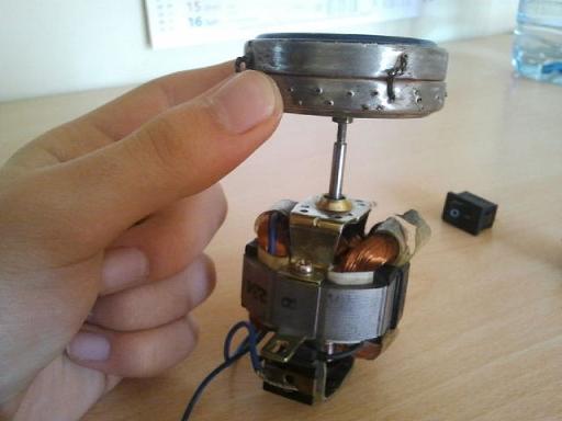

Sto cercando di costruire una macchina per lo zucchero filato, e dovrei unire il contenitore dello zucchero con il motore elettrico del phon
in questo modo:

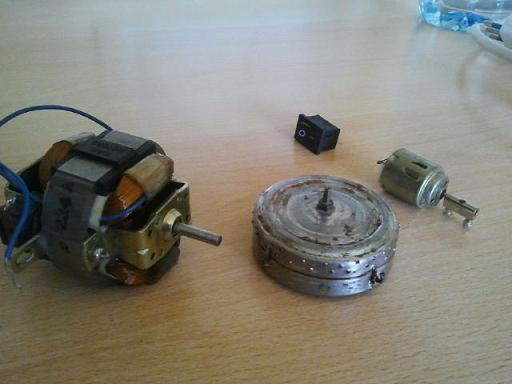

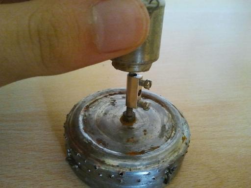

Ho già provato a farlo funzionare con un motorino dei giocattoli, e il risultato è che quando metto lo zucchero rallenta troppo e lo zucchero non riesce a fuoruscire dai fori. Però almeno quello ero riuscito a collegarlo utilizzando la parte metallica di un morsetto mammut:
Il motore del phon ha l'asticina troppo grande, come faccio? Ha un diametro di 4mm, esistono morsette cosi grandi?

Non sono un meccanico, quindi non sto a parlarti di cuscinetti e quant'altro. Ma secondo me anche se la distanza tra motore e carico è ridotta, se non metti un supporto (bronzina o cuscinetto) c'è il rischio che l'albero si possa piegare.
Ad ogni modo devi farti tornire un albero di raccordo, una sorta di giunto, che abbia i due diametri interni dei due alberi, da fissare su questi ultimi con dei grani (non le viti a testa cilindrica).

A me è capitato di usare degli attacchi come questi: ce ne dovrebbero essere anche per accoppiamenti tra alberi con diametro differente.
