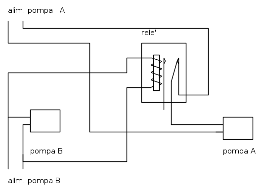

Vi spiego in pratica come deve essere: ho un pozzo dove ho 2 pompe una principale e una secondaria, dovrei fare in modo che se si accende la secondaria la prima si spenga. Le due pompe sono alimentate a 220 V. Avete un circuito che faccia al mio caso ?

Ecco sarò super dettagliato !
Ho due pompe che definisco pompa A e pompa B.
A è decisamente meno potente di B e molto più vecchia e si deve sforzare di meno. B è molto potente.
Quando il pozzo in cui sono posizionate è messo a dura prova e supera un certo livello B si dovrebbe accendere e tirare su l'acqua, nello stesso momento A si dovrebbe rimanere spenta. Vicerversa quando A è accesa perché il livello dell'acqua è superiore alla prima pompa, ma inferiore alla seconda B dovrebbe essere spenta.
Recapitolando se B=ON->A=OFF. Se A=ON->B=OFF. Ora i sensori di livello dell'acqua che sono nelle pompe mi vengono già in aiuto perché se A è spenta automaticamente B è spenta perché l'acqua non la ragiunge... se B=OFF A rimane accesa sempre per lo stesso motivo.
Il circuito di cui ho bisogno deve semplicemente essere in grado di rilevare se la pompa B è accesa e in tal caso spegnere A. In caso contrario lasciare indisturbata A

Allora basta collegare la bobina di un rele' ai cavi di alimentazione della pompa B e configurare i contatti in modo da toglierla alla pompa A.

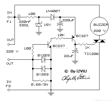

l'idea da cui volevo partire era questa:
Ora però al posto del buzzer ci va un interruttore per l'altra 220 V però non so come posizionarlo...

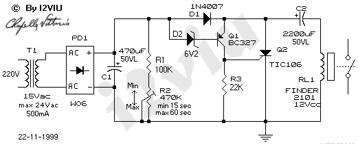

EDIT2:ho trovato questo, che dite fa al caso mio? si può adattare ?
In pratica dovrei invertire la funzione di quell'interruttore alla fine in modo da aprire flusso invece che chiuderlo

Se, come ho capito le due pompe hanno due diversi cavi di alimentazione, la cosa puo' essere risolta cosi':
In condizioni normali (posizione del rele' come indicata e pompa B che non riceve tensione) funziona la pompa A. Quando la pompa B riceve tensione, si eccita la bobina rele' che stacca il contatto dell'alimentazione alla A.
Naturalmente il rele' dovra' avere una bobina a 230Vac e contatti di potenza adeguata a quella della pompa.
Nonostante quello che hai scritto, ricordati che stai lavorando con la 230V e che quindi i collegamenti dovranno essere fatti con tensione disinserita.
P.S. I due schemi postati non servono per quello che vuoi fare.
