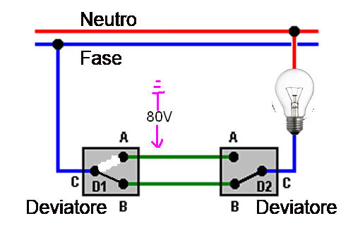

Mentre se misuri sui due deviatori che la alimentano trovo 220 V su un polo e 90V sull’altro , sempre verso terra. Ho fatto un po di prove e all’uscita del salvavita non noto nulla di strano, ho provato a isolare i due deviatori di prima e prendere la fase direttamente sul salvavita, i due fili sui deviatori li ho collegati all’esterno con altri è rimasto solo il neutro originale alla lampadina (non so come intercettarlo) ed ho cambiato anche gli interruttori ma alla fine la tensione era 220 V 140V (prima era 90V) sul filo che dovrebbe essere 0. Non so cosa possa essere mi potete aiutare, allego schema per essere più chiaro Grazie.

utto è dato sostituendo un lampadina, da incandescenza a basso consumo. Questua ultima a volte tendeva accendersi ad interruttore spento. Ho fatto un po’ di prove ho scoperto che in una parte della casa su alcune prese ho 160V sulla fase verso terra e 80V sul neutro verso terra; se a una di queste prese collego un elettrodomestico con terra questa differenza (160V sulla fase verso terra e 80V sul neutro verso terra) si sposta in un'altra presa. Ho sezionato parte dell’impianto e su una presa isolata misuro 20V sul neutro verso terra e 20Vsulla fase verso teraa.Su alcune lampadine (tra cui quella che mi h dato il primo segnale) ho 80V a interruttore aperto e lampadina svitata!!

- deviatore_schema_funzionamento.png (37.96 KiB) Osservato 25399 volte
Mi pare ci siano due problemi distinti, uno delle lampade a basso consumo ed e` dovuto, come dice
6367 ad accoppiamento capacitivo.
Invece mi pare molto piu` preoccupante la tensione fra neutro e terra misurata nelle varie prese. Puoi descrivere meglio come fai la misura, come distingui la fase dal neutri, con che strumento misuri...?
Ciao, se guardi qualche post prima trovi la tua risposta:
ovvero probabilmente hai un cavo di massa scollegato.
Tensione quando si interrompe il cavo di terra principale

grazie preciso:
misuro con il tester, se la terra fosse interrotta misurerei 0V tra neutro e terra non collegata, corretto?
Non capisco l' effetto capacitivo visto che ho isolato i due fili verdi dello schema ed ho messo due fili esterni nuovi fuori dal muro ma la tensione degli 80V è addirittura aumentata. Che prove posso fare. grazie
Se la terra non e` collegata, ma ci sono dei fili di terra che vanno in giro nei tubi insieme con gli altri conduttori, hai un effetto capacitivo.
Come distingui fase da neutro? Rispetto a che cosa fai la misura sui due fili verdi?
misuro con il tester, la fase da 220 V rispetto a terra il neutro è altro. I due fili li misuro rispetto alla terra. Ripeto il tutto è nato che hai capi di quella lampadina ad interruttore aperto e lampadina svitata ho 80V. grazie
La tensione ai capi della lampadina svitata e con interruttori "spenti" e` dovuta ad accoppiamenti capacitivi.
Le tensioni che misuri fra fase e terra e fra neutro e terra fanno pensare che abbia l'impianto di terra, ma che sia scollegato dal dispersore di terra.
Fai venire un elettricista a controllare!
Questa frase non riesco proprio a capirla.
gallolupo ha scritto: la fase da 220 V rispetto a terra il neutro è altro.
mi hai chiesto come identifico la fase, faccio cosi il filo che mi da 220 V rispetto a terrà è la fase, corretto? Grazie per le altre info ma non ho capito se secondo voi è tutto dovuto ad un problema di terra oppure vi sono diversi problemi. Se fosse un problema di terra non collegata, perché se prendo la terra di una presa li vicino e miusro le uscite del salvavita mi da 220 V e 0V? Cosa mi consigliate di fare?
