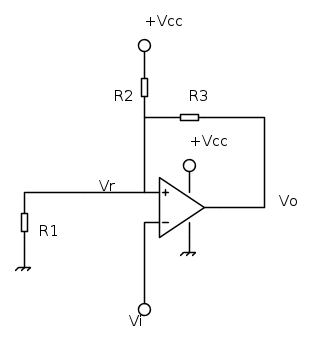

Messaggioda Foto Utentedarkweader » 12 apr 2012, 21:06
Questo è il circuito che avevo postato inizialmente:
CIRCUITO1
che dovrebbe essere un oscillatore a rilassamento, come mi avevi indirizzato inizialmente tu, ora però devo dimensionarlo in base alle mie necessità, ma ho alcune perplessità =P~
Allora sul testo che sto utilizzando "Corso di Elettronica 3" descrive l'oscillatore a rilassamento, come un circuito costituito da un Comparatore con isteresi (Trigger di Schmitt) e da un integratore R-C.
Andando con ordine pongo solo alcuni "questiti".

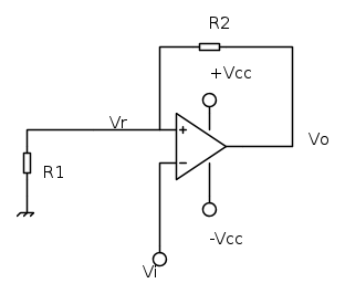

Sono andato quindi a vedere il comparatore di tensione, guardando il primo schema mi pare si tratti di un comparatore invertente, in quanto il segnale d'ingresso è costituito dalla tensione sul condensatore, mentre il segnale di riferimento è dato dal partitore di tensione.
CIRCUITO2
Il comparatore con isteresi, realizza il riferimento tramite la retroazione positiva, si hanno quindi due valori di riferimento, V_r_h  V_r_l e l'isteresi V_H=V_r_h-V_r_l

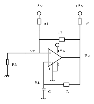

Essendo che devo realizzare successivamente il circuito, preferisco (ed ora capisco il primo schema postato) di avere una sola tensione di alimentazione.
Il testo dice " se il comparatore è a singola alimentazione i due riferimenti devono essere compresi tra 0 e Vcc, per cui è necessario inserire una terza resistenza"
CIRCUITO3
tuttavia può sembrare banale, ma non capisco perché deve essere inserita questa resistenza, che infatti spiega la resistenza R1 del primo circuito 1.

[24] Re: Oscillatore con LM311
Messaggioda Foto Utentesimo85 » 12 apr 2012, 21:24
darkweader ha scritto:Il testo dice " se il comparatore è a singola alimentazione i due riferimenti devono essere compresi tra 0 e Vcc, per cui è necessario inserire una terza resistenza"
Si, ma non ti confondere troppo. LM311 ha bisogno di una resistenza di pull-up si o si, altrimenti non funziona, dato che ha l'output open collector.
Nel caso di un operazionale "qualunque" o comparatore "open collector output" ad alimentazione singola,
Senza R1 non avresti la condizione di "instabilità". Riesci a vederla?

[26] Re: Oscillatore con LM311
Messaggioda Foto Utentesimo85 » 12 apr 2012, 23:47
darkweader ha scritto:questa instabilità non riesco proprio a vederla
Hai capito come funziona l'oscillatore?
Sto cercando di capire solo il CIRCUITO3, lasciando stare che tipo di comparatore sia, ma solo il motivo percui a singola alimentazione ci vuole questa resistenza, mentre in caso contrario no.
Vediamo se riesco a spiegarmi..
Se il circuito è ad alimentazione singola e supponiamo che l'output di IC1 è V_\text{OUT} \approx V_\text{DD}, C1 si carica fino a quando V_- > V_+ (R3 ed R2 formano un divisore di tensione). Una volta che V_- > V_+ l'output passa a 0V e così anche V_+, ma anche se si scarica C1, V_- sará sempre maggiore di V_+..
Quello che succede in pratica è che togli permanentemente la tensione di soglia di V_+ per la condizione di l'instabilità. Questo non succede con alimentazione duale..
Vedi anche il datasheet dell'LM358 a pagina 15 "Square Wave Oscillator" in "Typical Single Supply Applications". Non vedi lo stesso circuito del messaggio [24]?

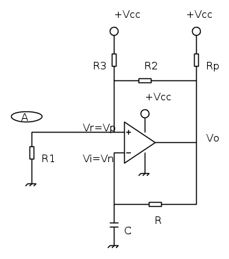

[27] Re: Oscillatore con LM311
Messaggioda Foto Utentedarkweader » 13 apr 2012, 0:25
Ok, ora mi è tutto chiaro, a cosa serva la Resistenza in più nel circuito a singola alimentazione.
Non sapevo che la maggior parte dei comparatori fossero open collector, mentre il resto delle considerazioni che hai fatto, o nei link che hai postato bene o male le avevo lette anche io.
Per quanto riguarda il resistore di pull-up: Correggimi se sbaglio
essendo LM311 un comparatore a collettore aperto, ciò significa come tu mi hai spiegato, che lo stadio finale presenta un BJT in cui il collettore collegato al pin di uscita è flottante, ovvero non è polarizzato.
Per polarizzarlo adeguatamente, si deve inserire inserire una resistenza per limitare la corrente.
1) Questa resistenza deve essere dimensionata in modo tale che la corrente sia inferiore a quella massima che può essere assorbita dall'integrato? Quindi in base al comparatore che scelgo di utilizzare (e al circuito), dimensiono tale resistenza?
Se si quale "voce" del datasheet devo guardare?
2)Se non ho capito male, il comparatore dovrebbe funzionare in modo tale che :
V^+>V^- il trsansistor è interdetto, e il compito di Rp è quello di portare la V_o al valore alto V_O_H
V^+<V^- il transistor è in saturazione allora V_O=V_O_L ed Rp deve essere dimensionata in modo tale che V_O_L\approx{o}
Sto sbagliando qualcosa?
Vorrei determinare le formule che mi permettano di dimensionare questo circuito, per fare in modo da avere un onda quadra( DC=50%) e poter determinare la frequenza.
Ma prima di fare ciò vorrei chiederti, supponiamo che il circuito sia già dimensionato, quindi alimentandolo io avrei un segnale ad onda quadra che ha un determinato Periodo/Frequenza.
Se nel punto A, inserisco una rete selettiva LC, cosa succede?

[28] Re: Oscillatore con LM311
Messaggioda Foto Utentesimo85 » 13 apr 2012, 0:45
darkweader ha scritto:Per polarizzarlo adeguatamente, si deve inserire inserire una resistenza per limitare la corrente. [...] Se si quale "voce" del datasheet devo guardare?
Si, la corrente non deve superare la I_\text{Sink(Max)} o I_\text{C(Max)}del BJT.
Per il momento mi sembra di no. Quando V^+ > V^- si, il BJT è spento e, in assenza di carico, V_\text{OUT} = V_\text{DD}.
Questo è uno dei vantaggi di usare un Open Collector Output, ossia che la tensione di output è uguale o il più possibile prossima a quella di alimentazione o della tensione a cui è collegato il collettore tramite la resistenza.
Vorrei determinare le formule che mi permettano di dimensionare questo circuito...
Nel link di Wikipedia riportato prima ci sono i calcoli. Eventualmente vedo di trovare altro. In aggiunta, il duty cycle di un oscillatore RC come quello è sempre del 50%. Per alterare il duty cycle devi usare almeno un diodo. Guardacaso nel datasheet riporato prima hai un chiaro esempio di tutto questo. ;-)
Non te lo so dire con certezza, tanto meno all'una meno un quarto di notte. :(
Se vuoi fare un oscillatore LC ci sono altre soluzioni, ben differenti da un oscillatore ad onda quadrata come quello in questione.
