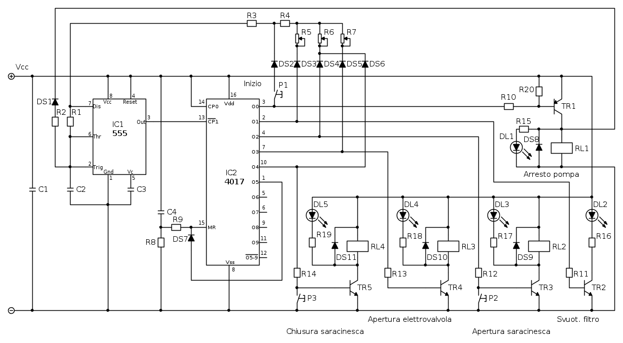

si ho preso un ni555 quello con escursione termica -40 +85°
per quanto riguarda i condensatori sono in poliestere da 6,8uF per 7 pezzi
oggi l'ho terminato, provato e cavoli non va...
ricontrollo tutto, tutto a posto e alla fine ho scoperto che probabilmnete il 4017 è bruciato perché da tutte le uscite a riposo ho 12v... però ora ripensandoci non mi si eccita nemmeno un relè...
domani passo a prendere un 4017 nuovo e non stagionato di 20 anni che chissà quali battaglie aveva fatto tempo fa... poi riprovo tutto.

funziona tutto!!!
mannaggia ho ricontrollato tutto poi armato di tester ho iniziato a seguire tutte le tensioni fino ad un punto dove c'era una saldatura fredda sul parallelo dei condensatori e lì mi mancava la massa...
sistemato quello tutto perfetto.
ora come tempistiche mi sembrano un pelo corte quelle comandate dal trimmer r6 per apertura e chiusura delle saracinesche, questa sera lo sostituisco con un trimmer da 1M al posto di quello da 470K così dovrei aumentare il tempo e non essere impiccato, il tempo min - max è 11÷30 sec io ti avevo detto come tempi intorno ai 20 sec infatti hai azzeccato alla grande.
per quanto riguarda il 555 è questo tipo: TS555IN nella risposta precedente non l'avevo sottomano.

Sono contento che funzioni tutto.
Perfetto, hai usato un TS555IN che oltre ad avere un range di temperatura esteso (-40...+125 ºC) è una versione CMOS, quindi ad alta impedenza di ingresso, che combinata con la "nulla" corrente di perdita dei condensatori poliestere ti dà la possibilità di usare resistenze molto alte per le temporizzazioni (con un 555 normale avresti dovuto limitarti a 1 MΩ).
Anche il 4017 ha il range di temperatura sufficiente? Diodi e transistor non dovrebbero avere problemi, comunque per sicurezza controlla anche il loro datasheet.
Adesso l'unica cosa che mi viene in mente è controllare che i transistor siano ben saturi quando i relè sono attratti, misurando che non cadano più di 0,2 - 0,3 V tra emettitore e collettore. Io ho fatto il calcolo supponendo che i transistor abbiano un guadagno di almeno 40 (di solito è intorno a 100) e la bobina dei relè sia da almeno 200 ohm. Se un transistor non è ben saturo vuol dire che ha un guadagno insufficiente (o la bobina una resistenza troppo bassa) e va sostituito.

Ho ridato una controllatina allo schema precedente e mi sono accorto di un errore sui led: così collegati, i led DL3, DL4 e DL5 sono sottoposti a una tensione inversa di circa 10 V quando DL2 è acceso.
Ma i led generalmente sopportano tensioni inverse di soli 5 V, quindi è necessaria una piccola correzione.
La resistenza R16 non sarà più in comune ai 4 led DL2 ... DL5, ma ci vorrà una resistenza per ciascun led (avevo risparmiato troppo!) come nello schema seguente (R17, R18 e R19 sono nuove, le ho anche spostate affinchè i led abbiano un terminale in comune):
Ripeto anche la lista dei componenti, aggiornata alle ultime modifiche:

uhmmm come mai avrebbero tensione inversa di 10V?
al momento ho visto che i led vanno bene comunque se consigli la modifica la apporto subito oggi.
Nella mia realizzazione ho duplicato i led in pratica ne ho sia sulla scheda che sulla scatola esterna per poter visualizzare gli stati quando tutto funziona a regime.
Grazie ancora
Edit: riguardando il vecchio schema la tensione inversa arriverebbe dal contatto del relè sul collettore del transistor e va verso il led?

Ciao,
La tensione positiva (inversa) sui led spenti arrivava dalla bobina del relè collegato sul collettore del transistor, e la tensione negativa dall'altra parte quando c'era un altro led acceso con la resistenza in comune.
Non sono sicuro di aver capito bene, comunque per fare eccitare il relè di arresto pompa anche quando il livello è troppo basso, basta collegare il contatto reed che hai detto in "parallelo" a TR1, cioè ai suoi emettitore e collettore. L'intervento verrà anche segnalato dal led "arresto pompa".
