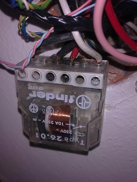

Aprendo una scatola ho scoperto che un relè per accendere la luce in tre punti è cosi:
presenta un annerimento tra due fili come in foto. Secondo voi è da cambiare , nonostante funzione perfettamente. Grazie :!:
ps questo è un relè passo passo?

sembrerebbero anneriti anche i conduttori (rosso/nero) che sono collegati nei rispettivi morsetti di alimentazione della bobina del relè, io lo sostituirei e reintesterei per bene quei conduttori serrandoli molto bene nel nuovo relè.

Tanto più che dalla foto non si vede lo stato del contatto...

è evidente che la sezione dei conduttori non è adeguata ai morsetti di connessione del relè, e probabilmente il serraggio non era/è dei migliori....e a lungo andare......

Tutto puo essere. Una sola foto non dice nulla. A me invece fa pensare ad un sovraccarico o corto. Le sezioni non sembrano tanto piccole. In ogni caso: reintestari i conduttori, applicare dei capicorda e ricollegare il rele.

mhh...sovraccarico non direi, se non erro i due conduttori interessano i morsetti relativi alla bobina del relè, per la sezione dei conduttori mi riferivo al fatto che essendo grandi non hanno offerto una buona sezione del conduttore all'interno del morsetto e di conseguenza un ottimo serraggio del conduttore, che potrebbe aver interessato solamente una parte dei singoli conduttori della relativa sezione; sulla foto sono d'accordo qualche altro particolare agevolerebbe meglio la valutazione, certo è che vanno si reintestati i conduttori e verificati perbene i morsetti del relè, che se sostituito non guasterebbe.

Ah..è il solito problema....in questo caso si può attuare una soluzione ottimale adottando i puntalini a crimpare sulla parte terminale dei cavi...
Relais da sostituire....cavi da smussare...puntali da applicare...
Questi Relais, hanno i korsetti a vite che incidono il cavo....

controllare accuratamente i cavi ed eventualmente proteggerli, rifare i collegamenti usando dei puntalini e cercare di posizionare il relè nella scatola ove ci sia più spazio libero.
Sì è un relè passo-passo.

Questo modello è purtroppo rumoroso...ma non scalda tanto...mentre, l'antagonista elettronico, è silenzioso ma scalda di +...
X quanto riguarda i realis, io preferisco la soluzione con dispositivo passo-passo su guda din tipo elettronico a 2 contatti, da inserire in scatola derivazione con guida, o a quadro locale e cablare tutto lì...
Avevo studiato anche una soluzione con due morsettiere a barra unipolare, legate con le fascette sul dorso del dispositivo, su cui effettuare i cablaggi x i pulsanti e l'alimentazione lampada senza creare gomitili di cavi enormi nelle scatole derivazione...

Se funziona no.
Forse meglio dare un' occhiata all' intero impianto :D
