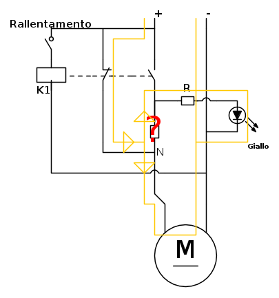

Quello sotto il "?" è una resistenza che serve per diminuire il passaggio di elettricità.
Infatti quando premo il pulsante il relè mi chiude il percorso "normale" e mi apre questo diminuendo la velocità del motore come voluto. :ok:
Beh, allora direi che si tratta del progetto finale, posso provvedere ad acquistare i pezzi, no? :D

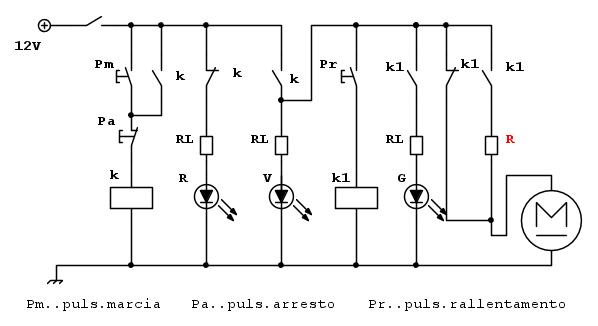

Ecco qui, senza l'inutile contatto di autoritenuta:

E da quanti Ohm sarà?

Non lo so ancora, molte cose le deciderò più avanti.
Nel quadro che ho attualmente (solo due interruttori) uso 3 diodi.

Stavo pensando che il led giallo potrebbe accendersi se il resistore sotto il punto interrogativo ha una resistenza piccola, con un diodo in serie non ci sono problemi, 3 diodi bypassano il problema.

Ehm, ho capito solo al 50%, potresti modificare lo schema per favore?

Intendo dire che nel nodo N la corrente ha la possibilità di richiudersi anche nel ramo che comprende il Led giallo oltre che nel ramo del motore, ovviamente se la R sotto il ? è grande il Led non si accende, se oltre a R c'è un diodo la corrente non circola verso l'alto nel nodo N.

Interested ha scritto:Ecco qui, senza l'inutile contatto di autoritenuta:
un momento, inutile non direi,inserire il contatto NO di ritenuta su un relè è la forma corretta di comando dello stesso inq uanto il contatto NO che si andrà ad utilizzare assolverà "esclusivamente" a questo compito, mentre l'altro contatto NO verrà utilizzato "solamente" per alimentare il motore, oltre ad avere uno schema più pulito, e rappresentato (considerando quello da te postato con l'aggiunta del contatto di ritenuta)

Ehm, io proprio non riesco a capire gli schemi orizzontali :cry:
Scusa, ero di fretta adesso ho letto meglio. In effetti hai ragione... si potrebbe mettere un diodo antiritorno come dici tu credo sia la cosa migliore...

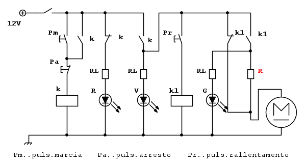

Interested ha scritto:Ehm, io proprio non riesco a capire gli schemi orizzontali :cry:
non è difficile..
Interested ha scritto:si potrebbe mettere un diodo antiritorno...
se il riferimento come mi sembra di aver capito è per il diodo led giallo, è sufficiente utilizzare un ulteriore contatto NO di k1, come segue:
