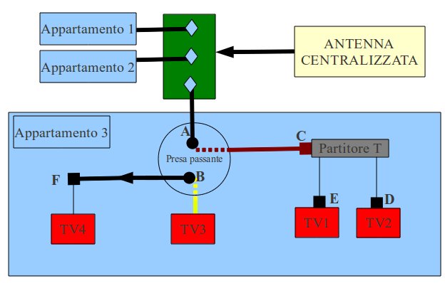

la situazione è quella rappresentata nella seconda immagine in allegato.

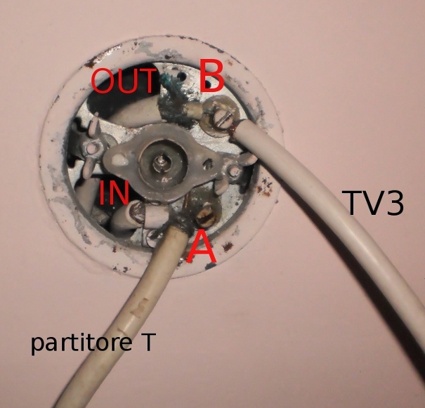

abito in una palazzina con antenna centralizzata, nel mio pianerottolo sono presenti 3 appartamenti, dalla cassetta di derivazione partono pertanto 3 cavi, uno dei quali entra nel mio appartamento, arriva in un vecchio modello di presa passante (prima immagine in allegato), per poi proseguire verso un'altra stanza.
la presa passante ha un uscita femmina ø 13 mm, a cui tuttavia non risulta collegato alcun connettore dal momento che il segnale in arrivo alla rispettiva tv risulterebbe molto debole. i collegamenti sono i seguenti:
nel punto (A) in cui il cavo proveniente dall'antenna centralizzata si congiunge con la presa passante, è collegato (in parallelo) un cavo che giunge poi ad un partitore a T (punto C) da cui a sua volta partono 2 cavi che collegano due tv ( TV1 e TV2); nel punto (B) in cui il cavo esce dalla presa passante per arrivare all'altra stanza, è collegato in parallelo un cavo che va diretto al TV3; nell'altra stanza originariamente era presente una presa terminale, che tempo fa è stata rimossa: pertanto il TV4 risulta collegato direttamente (nel punto F) al cavo uscente dalla presa passante.
per quanto riguarda il segnale: TV1 riceve ottimamente tutti i canali possibili ed immaginabili del dtt; TV2 riceve il tutto con qualche disturbo, cosi come TV4. mentre sul TV3 il segnale è buono (qualche leggero disturbo).
ora, se mi limito alla qualità del segnale potrei mantenere la presente configurazione. mi rendo conto tuttavia che si tratta di collegamenti volanti e precari, per nulla piacevoli da vedere. vorrei pertanto chiedervi in che modo procedere per ottimizzare il tutto!

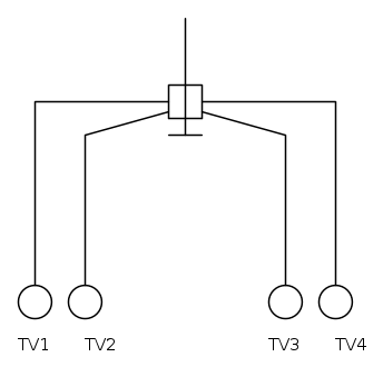

Il modo più semplice per servire 4 prese è usare un derivatore a 4 vie con uscita passante chiusa su 75 ohm, 4 prese dirette o finali (o se vuoi i connettori direttamente alla TV senza presa)
Ovviamente esistono altre soluzioni e altre topologie di distribuzione, soprattutto in relazione ai cavi che puoi (o meno) posare.
Può andare come soluzione nel tuo caso?

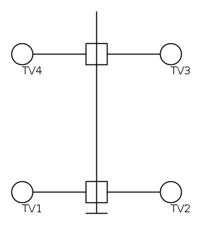

si, potrei seguire il tuo consiglio, ma se fosse possibile vorrei evitare di far partire 4 cavi dal punto in cui dovrei piazzare il derivatore! la soluzione ideale sarebbe quella di avere 2 cavi in vista, come nella situazione attuale della foto che ho postato in precedenza...
ad una della 4 uscite potrei collegare il cavo OUT che passa in una canaletta cementata tra i muri e giunge al TV4, ma le altre 3 uscite resterebbero in vista.
vorrei a questo punto chiderti/vi se fosse possibile procedere nel seguente modo:
utilizzare un derivatore a 2 vie, dalle due uscite far partire i cavi per il TV3 (dista 2m dalla presa attuale) e il TV4 (dista 15m); l'uscita passante verrebbe inviata all'attuale partitore a T (che risulta non in vista e dista circa 13m dalla presa), da cui partono i cavi per il TV1 e TV2 (distano entrambi circa 15m dal partitore e quindi circa 30m dalla presa).
potrebbe essere un idea valida o da scartare?

Può andare bene, con una piccola variazione.
Al posto del partitore a T, metterei un altro DERIVATORE a 2 vie, con uscita passante chiusa. In questo modo:

Per avere un segnale equilibrato sarebbe corretto che il primo avesse più attenuazione di derivazione rispetto al secondo, ad esempio 14 dB il primo e 10 dB il secondo.
Possono andare bene anche uguali, con la minor Ad possibile (10dB), tipo i Fracarro DE2-10 o equivalenti.
In questo modo ottieni una distribuzione corretta.
Paradossalmente, se il segnale in ingresso non è sufficiente, potresti "vedere peggio" di prima.
In quel caso, valuta l'installazione di un amplificatore da interno autoalimentato subito all'ingresso del tuo appartamento.
