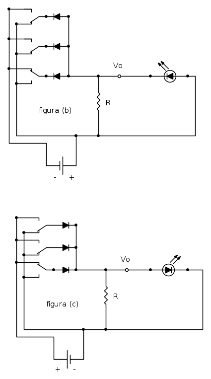

Premesso che i LED non li ho ancora "trattati", mi chiedevo se questi circuiti (con riferimento agli schemi postati in precedenza) potessero funzionare per farmi vedere lo stato dell' uscita Vo attraverso un LED che sia acceso quando il valore logico dell' uscita è a 1 (uno per una AND, uno per una OR).

Messaggioda Foto UtenteRobert8 » 17 apr 2012, 12:29
Bene per gli schemi AND e OR :ok:
Invece i LED posti così non durano molto: prima o poi si bruciano.
In generale un LED ha bisogno di una decina di mA per cui occorre mettergli in serie una R da circa 1K per limitare la corrente. Per essere più precisi occorre conoscere la caratteristica del LED. Per esempio se un LED assorbe 2 V, la tensione del circuito è 5 V e si vuole limitare la corrente a 10 mA, allora:
R = \frac{5 - 2}{10} = 0,3 K\ohm
Avevo visto un articolo su come calcolare corretamente la R per alimentare un LED, appena lo trovo te lo indico.
Inoltre per la AND vedrai il LED acceso quando l'uscita è 0.
Per la OR vedrai il LED acceso quando l'uscita è 1.

Messaggioda Foto Utentetixy » 17 apr 2012, 12:53
Robert8 ha scritto:Inoltre per la AND vedrai il LED acceso quando l'uscita è 0.
...e se volessi vederlo acceso sull'uscita a 1?
Si può fare?

Messaggioda Foto UtenteRobert8 » 17 apr 2012, 13:07
Si, per esempio così:
ma ti confesso che non ho mai provato: sono un principiante anch'io!
Quindi non ti garantisco che i valori citati siano corretti.
