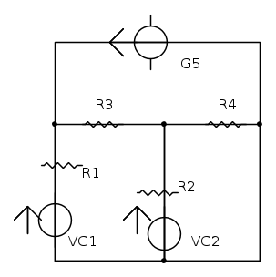

Salve, qualcuno ha idea di come risolvere questo circuito e quale metodo è preferibile?
R_1 = 4
R_2 = 6
R_3 = 2
R_4 = 3
VG_1 = 12
VG_2 = 24
IG_5 = 3

In questo thread ti è stato detto di utilizzare le librerie di simboli predefiniti di fidocadj :!:
Perché continui a postare questi schemi orribili :?: :?

I componenti si possono ruotare premendo R
altrimenti sembrano gondole :mrgreen:

A parte quello che ti hanno detto, metti sempre le unità di misura: un valore numerico senza la sua unità di misura non vuole dire nulla.
Anyway, io userei sovrapposizione degli effetti.

ragazzi non mi fa modificare l'open post, non ho idea del perché. scusate per il disegno, pensavo così fosse abbastanza chiaro anche se non è perfetto.
per le udm, abbiamo ohm per le resistenze, volt per i generatori di tensione e ampere per il gen di corrente...non mi sembra ci sia tanto da chiarire...
detto ciò, se avessi il tasto modifica modificherei subito, altrimenti se qualcuno può rispondermi comunque (come il post appena sopra) anche con un open post così poco "chiaro", lo ringrazio infinitamente

ELEKTROMILLMAN ha scritto:Salve, qualcuno ha idea di come risolvere questo circuito e quale metodo è preferibile?
dipende da cosa vuoi sapere.
ELEKTROMILLMAN ha scritto:non mi sembra ci sia tanto da chiarire...
per quel che ne sappiamo potrebbero essere millivolt kiloohm e megaampere :mrgreen:
ELEKTROMILLMAN ha scritto:detto ciò, se avessi il tasto modifica modificherei subito
non hai modifica ma hai rispondi, e postare un nuovo circuito ti fa perdere meno tempo di pregare una soluzione :ok:
Cosa devi trovare?

correnti dei resistori

bè come ti ha già detto Foto Utenteangelsanct il primo approccio è una sovrapposizione degli effetti.

Anche "potenziali ai nodi" ... e ...
