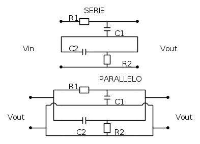

Potrei rischiare il linciaggio :oops: ma una domanda mi è sorta spontanea e mi scuso in anticipo per la frivolezza..Abbiamo visto condensatori "passa basso" e "passa alto" (specificando che non è una caratteristica intrinseca del condensatore essere passa-alto o passa-basso ma il modo in cui costruiamo il filtro che ne fa discernere le proprietà), esistono condensatori "passa banda"?
Un filtro passa-banda devo comunque ottenerlo mediante un passa-alto ed un passa-basso (quindi almeno del secondo ordine e quindi almeno due condensatori).

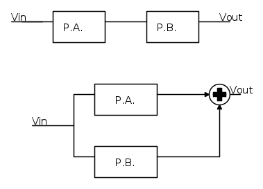

Risponditi da solo immaginando per un attimo di avere un Passa-Basso e un Passa-Alto messi uno in serie all'altro e ad esempio invece di avere un Passa-Basso e un Passa-Alto in parallelo rispetto a un segnale in ingresso con una uscita (nel caso del parallelo usando un sommatore per visualizzare vout). Cosa cambia?
Le avete fatte le funzioni di trasferimento di un sistema dinamico lineare?

uhm mi piace questo esercizio mentale..ma che intendi con
da precisare che sono adesso reduce da un matrimonio,e non so altrove ma qui a napoli è una distruzione mentale e fisica..a domani per ragionamenti più lucidi

Foto Utentedadodj intendi fare questo?

Ehm strato no il circuito serie è sbagliato .. quel parallelo pure .. :mrgreen: :mrgreen: :mrgreen: :mrgreen: :mrgreen: :roll: :oops:
ragiona con gli schemi a blocchi va...

Aspè sto andando in ansia :D ho ragionato come se fossero dei doppi bipoli entrambi i filtri e quindi ho fatto i collegamenti serie e parallelo come da libro..o meglio come mi ricordavo dall'elettrotecnica..
Si domani mattina controllo sul libro e vedo quale porcheria ho fatto -.-
