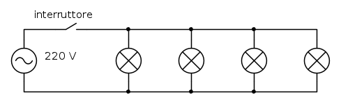

Salve a tutti.
Ho bisogno di collegare 4 lampadine a basso consumo partendo da un unico punto luce proveniente dall'interruttore. Le 4 lampadine devono stare ad 1 metro di distanza tra loro e disposte come se fossero ad ogni angolo di un rombo. Naturalmente devono accendersi tutte insieme.
Come mi consigliate di eseguire i collegamenti?
Sono molto incompetente in materia. :?
Grazie!

Per accendere le lampade insieme devi collegarle in parallelo.
Eccoti lo schema.
PS. Se non sei esperto, lascia fare a qualcuno con una competenza, perché lavorare con il 220 V (cioè la corrente che è nella presa) è MOLTO PERICOLOSO!!!

In parole povere devo usare dei mammut facendo entrare i fili dell'impianto e facendo uscire i fili per le 4 lampadine o forse devo fare entra ed esci da ogni lampadina verso la successiva?

Dalla derivazione della luce dovrebbero arrivarti due fili (solitamente azzurro e marrone, ma non è un'obbligo), con degli opportuni cappellotti o morsetti devi far arrivare entrambi i fili direttamente a tutti le lampade.
Stai attento quando colleghi il tutto, perché solitamente solo uno dei due fili è interrotto, quindi se tocchi l'altro prendi una bella scossa.
Prima di collegare il tutto assicurati di staccare la corrente!!

Perdona l'ignoranza... ma per fare arrivare i 2 fili alle 4 lampadine devo procedere in questo modo:
porto i 2 fili alla lampadina 1, da dove entrano tali fili ne faccio uscire altri 2 verso la lampadina 2 e così via.
Giusto?

come già indicato da Foto UtenteDADO91 lavorare con la tensione di rete 230V 50Hz è pericoloso, pertanto se non si ha la giusta conoscenza il rischio è elevato,nello specifico avere l'interruttore del punto luce in posizione di off (lampade spente) non è una sicurezza, poiché un conduttore rimane sempre attivo, mentre è sicurezza togliere tensione a l'impianto elettrico prima di eseguire ongi tipo di lavoro elettrico;
WWWW ha scritto:Ho bisogno di collegare 4 lampadine a basso consumo partendo da un unico punto luce proveniente dall'interruttore.
prima di eseguire il collegamento, andrebbe valutata correttamente la potenza complessiva (Watt) delle lampade che andrai ad installare per non sovraccaricare i conduttori che potrebbero avere una sezione non sufficiente per il carico che vorrai applicare;

Comunque per quanto concerne il collegamento come già detto da Foto UtenteDADO91 è un collegamento parallelo con lo schema che ti ha postato in precedenza, e non bisogna dimenticare che andrà collegato anche il conduttore di protezione (giallo/verde) qualora sui nuovi punti luce che si installano ci sia la connessione per il conduttore di protezione

Ok. Ma lo schema si può tradurre nel seguente modo?
Ho i 3 fili (marrone, blu e giallo/verde) che provengono dall'interruttore. Li collego direttamente al portalampadina 1. Dal portalampadina 1 faccio uscire altri 3 fili fino a collegarli al portalampadina 2, e così via con i portalampadine 3 e 4.
Grazie e abbiate pazienza... :lol:
