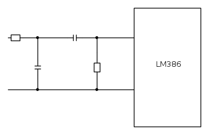

Secondo voi nella più semplice delle ipotesi può funzionare?

[4] Re: Filtri attivi
Messaggioda Foto Utentelelerelele » 16 apr 2012, 15:21
in linea teorica può funzionare, considerando che ogni cella porta una attenuazione di 6dB/ottava, senza avere la pretesa di una banda molto stretta, (direi proprio de potrebbe essere molto larga),
ma dal punto di vista pratico, ci sono molti problemi che ne rendono sconsigliato l'uso, ti accenno solo al secondo filtro che caricando con la sua impedenza il primo ne determina un comportamento anomalo, sarebbe quindi da calcolare mantenendo la sua impedenza qualche ordine di grandezza più alta del primo.
se ti attieni al circuito classico del filtro attivo vedrai che non è così difficile ottenere buoni risultati. Se ricordo bene usai il TL084, (ci fai 4 filtri per quattro canali).

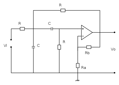

Messaggioda Foto UtenteLukeTSC » 21 apr 2012, 16:02
Ok, questo è un VcVs passa banda.
Come faccio a fissare i valori dei componenti in modo opportuno da ottenere le frequenze di taglio desiderate?
Una volta impostato un valore ai condensatori, che formula devo usare?

[10] Re: Filtri attivi
Messaggioda Foto Utentedimaios » 21 apr 2012, 16:25
Foto UtenteLukeTSC prima di procedere volevo chiederti se sai cos'è una funzione di trasferimento e se sai disegnare un diagramma di Bode.
Per cortesia dacci qualche informazione sul tuo profilo scolastico ( classe frequentata, corsi di elettronica ecc. ) così capiamo quale sia il modo migliore per affrontare l'argomento ed aiutarti.
In ogni caso ti indico un paio di riferimenti utili :
Per la parte teorica questo documento della TI è veramente ben fatto.
Inoltre sempre della TI puoi scaricare gratuitamente FilterPro registrandoti. ( E' uno dei tools proposti da Foto UtenteRenzoDF in questo post ).
Prima di usare il software è bene avere le basi teoriche per comprendere esattamente cosa si sta facendo.
