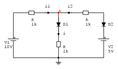

Buona domenica :)
volevo farvi vedere quest'altro esercizio:
devo determinare le correnti e valutare lo stato dei diodi utilizzando il modello del diodo ideale.
Calcolo la tensione al nodo A:
V_{A}=\frac{\frac{V_{1}}{R}+\frac{V_{2}}{R}}{\frac{1}{R}+\frac{1}{R}+\frac{1}{R}}=5V
Valuto i_{2}:
i_{2}=i-i_{1}=\frac{V_{A}}{R}-\frac{V_{1}-V_{A}}{R}=5mA - 5mA= 0A
questa corrente è nulla, significa che il diodo D2 è interdetto o in conduzione?

Senza l'ipotesi di contemporanea conduzione di D1 e D2, la certa conduzione di D1 portava a valutare il potenziale di A a 5 volt e quindi ad asserire che D2 e' sia in conduzione (v=0 AND i>=0) sia in interdizione (i=0 AND v<=0).

non capisco. Cosa significa che il diodo è sia on che off?

JennyJG ha scritto:non capisco. Cosa significa che il diodo è sia on che off?
Significa che e' ideale. :-)

e dunque se mi chiedessero di svolgere questo esercizio io dovrei dire che il diodo 2 può essere sia spento che acceso solo perché stiamo considerando l'ipotesi ideale e che quindi solo se considerassimo un diodo reale, in questo caso, potremmo valutare se è in conduzione o interdetto?

:ok:
... non "puo' essere ...", ma "puo' essere considerato ...", ovvero è sia ON sia OFF!

e se il diodo 2 ha una tensione di soglia di 0,7V è in interdizione o in conduzione?

JennyJG ha scritto:e se il diodo 2 ha una tensione di soglia di 0,7V è in interdizione o in conduzione?
In interdizione in quanto la tensione ai morsetti e' inferiore alla tensione di soglia.

capito :ok:
grazieee -::-
