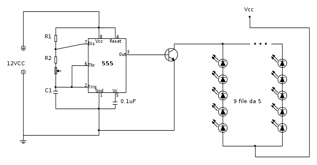

Ho provato a fare il circuito come mi hai suggerito tu ed il risultato è questo:
Ora ho provato a dimensionare R1 e R2 ed C1 , solo che non riesco a venirne fuori dalle formule , il ciclo dovrebbe far si che duri in totale 1 secondo, dividendosi in 2 fasi di accensione di mezzo secondo e di spegnimento di altro mezzo secondo. Non riesco a capire come definire il duty cicle e la frequenza da cui calcolarmi poi i valori delle resistenze e del condensatore.

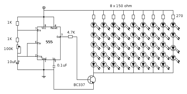

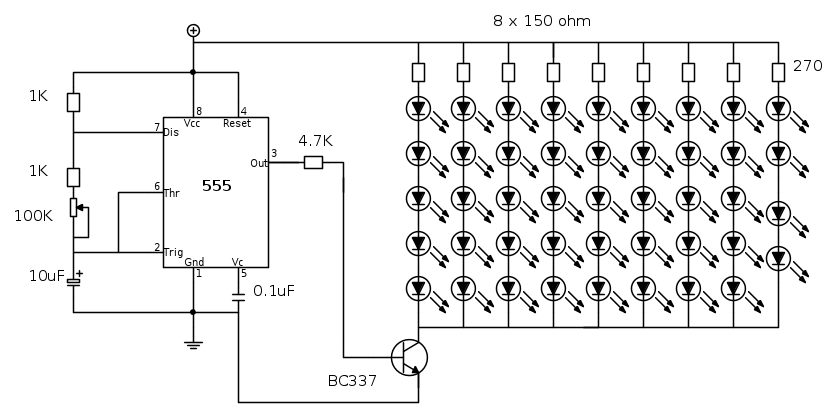

Questo e' lo schema completo e corretto:
Hai omesso le resistenze in serie ai led e sulla base del transistor.
Ho inserito anche i valori dei componenti dell'oscillatore; con quei valori puoi ottenere la frequenza di 1Hz regolando il potenziometro a circa 71K.
Quando costruirai il circuito cerca di non avere la stessa fretta che hai dimostrato in questa occasione.
La fretta e l'elettronica non vanno assolutamente d'accordo.
