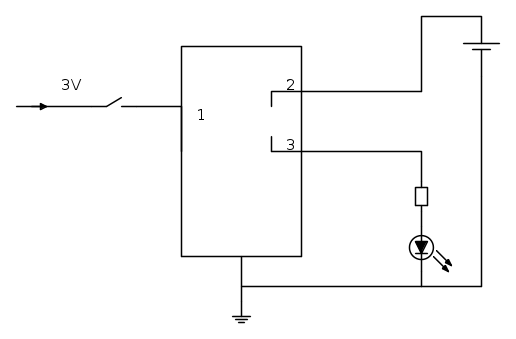

Salve,
volevo sapere se esiste un componente integrato che sostituisca la funzione del relè..mi spiego:
come ingresso (1) 3 volt e corrente di circa 3mA, mentre come carico da pilotare un led è sui 20mA se non sbaglio. Insomma è una eresia oppure esiste qualcosa del genere?
Grazie mille.

C'e' l'integrato CD4066 che ha al suo interno 4 microswitch.
Potrebbe fare al caso tuo.

ma dai è perfetto grazie mille.

Attenzione pero' che va alimentato con una tensione compresa tra i 5 e i 15Vcc.

si ci vado di lusso...ho una bella 12v pulita pulita (batteria 23a).
