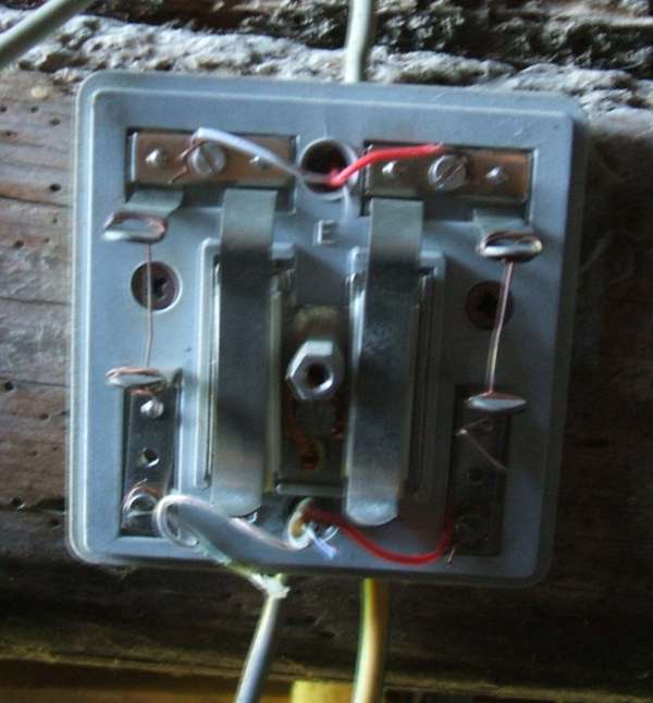

maunza90 ha scritto:posso collegare la terra del telefono con l'impianto di messa a terra dell'impianto elettrico?
NO! [-X
Negli impianti telefonici, quando serviva la "terra" questa veniva predisposta unicamente per il servizio al quale era dedicata.
Un tempo era usata per far funzionare le utenze "duplex" ai tempi delle centrali elettromeccaniche; veniva montata una cassetta, con all'interno due relè, presso le utenze (vicine) in modo da impiegare una linea singola con due utenti, la terra serviva come ritorno verso la centrale per far attrarre il relè nella scatola e serviva a discriminare l'utente pari dal dispari....

maunza 90 ha scritto:non ho fatto la foto per mostrarvela ma la scatola di per se non è in metallo...credo plastica...
così è difficile da capire, e mi chiedo anche questa scatola dove sia installata non mi sembra una normale scatola di derivazione da interno....... :-k ..e se fosse di proprietà telecom sconsiglio di operare qualsivoglia lavoro sulla stessa.!!!!
maunza90 ha scritto:comunque l'impianto di terra dell'impianto elettrico della casa deve essere connesso alla terra dell'impianto telefonico
a questo proposito quoto quanto già detto da Foto Utentepinowski

Messaggioda Foto Utentemaunza90 » 23 apr 2012, 23:08
eccovi la foto

Messaggioda Foto UtenteIsidoroKZ » 23 apr 2012, 23:41
Quello mi sembra il portafusibili con gli scaricatori. I fusibili in questo caso sono di quelli un po' "duri" da fondere.

IsidoroKZ ha scritto:I fusibili in questo caso sono di quelli un po' "duri" da fondere.
:lol:
Scherzi a parte, dovrai farti mettere due fusibili nuovi da Telecom.
Chi ha fatto questo pasticcio? Se i fusibili fondono e la linea si isola, si chiama Telecom per farseli sostituire. A me anni fa si erano fusi durante un temporale, ho chiamato Telecom e me li hanno sostituiti gratis (per cosa pagheremmo la quota di linea sennò?).
Visto che masticavo la materia mi hanno anche lasciato due fusibili di ricambio.

è una scatolina di distribuzione by telecom, con i due portafusibili mostruosamente bypassati con del filo conduttore di rame...ed i relativi scaricatori;
direi che la prima cosa saggia da fare sia quella di togliere quei due bypass sui portafusibili ed inserire degli adatti fusibili rapidi rendendo così attive le protezioni previste,l'altra è da verificare che la connessione che è presente (in foto si vede un conduttore sotto la vite centrale) al centro degli scaricatori sia relativa ad una connessione di terra che non sia dell'impianto elettrico ma di un impianto di terra dedicato e queste verifiche sia opportune farle fare al personale qualificato telecom.
