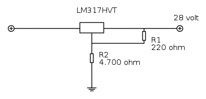

Che bisogno c'è di costruire un'alimentatore con il lm317 hvt , quando all'uscita del ponte raddrizzatore ho 29 volt?
Ho costruito l'alimentatore con lm317 hvt secondo questo schema:
Ma non ottengo i volt stabiliti dalle formule dell' integrato per ottenere la tensione richiesta,
anche elevando la tensione in entrata con un condensatore.
Come posso modificare lo schema?

Messaggioda Foto Utentemarco438 » 25 apr 2012, 20:33
Premesso che lo schema e' completamente sbagliato, non avevi detto che il trasformatore dava 35Vac?
Se cosi, dopo il ponte dovrebbe dare circa 48Vcc .

Messaggioda Foto UtenteMar48 » 25 apr 2012, 21:04
probabilmente era stata una misura sbagliata .

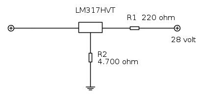

Ho misurato la tensione ai capi dell'uscita del trasformatore è di 32 volt ac1. Scusa lo schema è sbagliato la resistenza r1 deve andare a collegarsi con la r2 e insieme sul regolatore del lm317 ma nel mio montaggio è stato eseguito alla norma ma non mi ha dato la tensione giusta secondo i calcoli.

Messaggioda Foto Utentemarco438 » 25 apr 2012, 21:07
Per ottenere 28V, sarebbe necessario disporre di una resistenza da 2.500 ohm circa al posto di quella da 4700.
Segui questo schema e questi valori.
