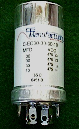

Messaggioda Foto Utenteoromoiluig » 27 apr 2012, 2:27
questi condensatori "multipli", non inusuali in vecchi amplificatori a valvole, sono elettrolitici o con che altra tecnologia sono realizzati?
immagine presa da : http://www.tonewheelgeneral.com/build_p ... Capacitors

[2] Re: condensatori multipli
Messaggioda Foto Utentemrc » 27 apr 2012, 10:09
Ciao Foto Utenteoromoiluig.
oromoiluig ha scritto:...questi condensatori "multipli".... sono elettrolitici o con che altra tecnologia sono realizzati?
Sono condensatori elettrolitici.
E' specificato a questo link:
http://classichammonds.net/store/Leslie ... od_20.html

[3] Re: condensatori multipli
Messaggioda Foto Utenteoromoiluig » 27 apr 2012, 13:19
grazie. in effetti negli schemi non è segnata una polarità, ma questo forse perché una delle due armature è sempre connessa al case del condensatore, che è connesso a massa, e ci sono solo tensioni positive in gioco

[4] Re: condensatori multipli
Messaggioda Foto Utentemarco438 » 27 apr 2012, 13:40
Non ho mai avuto occasione di adoperarli ma, da quanto ricordo, quel tipo di condensatore puo' avere sia il negativo che il positivo comuni (anche se la maggior parte ha il negativo).
[5] Re: condensatori multipli
Messaggioda Foto Utenteclaudiocedrone » 27 apr 2012, 14:51
Si e quelli in questione hanno il negativo in comune il che comporta che le varie "sezioni" possono essere messe in parallelo tra loro ma non in serie (e ciò ovviamente vale anche nei rari esemplari con positivo in comune). O_/
