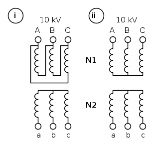

Salve ragazzi ringrazio anticipatamente chi mi dara' una mano bene vi pongo il mio dubbio:
se ho un trasformatore con un determinato numero spire e lo collego stella a stella avro' sul primario come concatenata 10000 volt come stellata 10000/rad3 mentre sul secondario avro' stellata 220 e concatenata 380, se invece gli stessi avvolgimenti li collego stella triangolo al primario non cambia nulla mentre al secondario se ho collegato l'avvolgimento ab sulla stessa colonna dell'avvolgimento A avro' Vab=220 V mentre una stellata(che comunque potrei leggere mettendo un carico stellato) pari a 127v! Ma se adesso io collego il primario a triangolo e il secondario a stella poiché gli avvolgimenti del primario sono sottoposti a tensioni concatenate cioè nel mio esempio 10000volt non dovranno generare un flusso maggiore che appunto concatenandosi con le N2 spire al secondario a stella diano adesso una tensione stellata al secondario che sia maggiore rispetto ad una tensione stellata al secondario di un collegamento stella a stella???? sara' anche banale ma vi prego di darmi una risposta grazie

Premesso che dovresti scrivere in maniera più chiara utilizzando possibilmente la punteggiatura, provo a dare un piccolo contributo alla discussione. Considera le due configurazioni (i e ii) mostrate in figura...
Per ognuno dei due casi determiniamo il rapporto di trasformazione:
(i):
(ii):
Dal momento che
, a parità di condizioni, le tensione secondaria nella configurazione (i) sarà maggiore della corrispondente nella configurazione (ii).
(i):
;(ii):
Dal momento che
, a parità di condizioni, le tensione secondaria nella configurazione (i) sarà maggiore della corrispondente nella configurazione (ii).Emanuele Lorina

Per semplificare direi che e' sufficiente ricordare che il rapporto spire e' pari al rapporto fra le tensioni di fase; di conseguenza il rapporto di trasformazione (rapporto fra le concatenate primaria e secondaria)
sara' pari al rapporto spire solo se il collegamento al primario e al secondario sono uguali Dd e Yy (triangolo triangolo, stella-stella ), mentre nel caso di diverso collegamento il rapporto di trasformazione, a causa del rapporto fra concatenata e stellata, sara' :
a) radice di tre volte minore se passiamo da Dd a Dy
b) radice di tre volte maggiore se passiamo da Yy a Yd.

Lele grazie per il tuo contributo ma adesso andando a verificare la potenza tra il primario del triangolo stella e il primario dello stella a stella io non mi ci ritrovo eppure dovrebbero essere uguali no??
peppe855 ha scritto:...andando a verificare la potenza ...
Di quale potenza parli? Parli della potenza apparente? Facci vedere i tuoi conti

Le potenze apparenti che i due trasformatori possono impegnare sono...
(i).
(ii).
dove
è il valore efficace della corrente in base alla quale sono stati dimensionati gli avvolgimenti primari.
(i).
(ii).
dove
è il valore efficace della corrente in base alla quale sono stati dimensionati gli avvolgimenti primari.Emanuele Lorina
