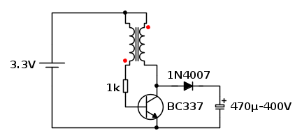

Ho realizzato un joule thief con lo scopo di caricare un condensatore elettrolitico ad una tensione di circa 400V (da utilizzare poi per alimentare un mio progetto).
Ecco come ho impostato il circuito: come toroide ne ho utilizzato uno avente diverse spire sugli avvolgimenti: 35 su quello della base del BJT e 20 su quello del collettore.
La tensione che ottengo in uscita senza alcun carico misurata è di circa 1100V (prestando la dovuta CAUTELA), però quando collego il condensatore, questo si carica fino a 70V e poi va in tilt, nel senso che misuro una tensione che continua a variare (tipo 20V, poi 150, poi 60, e cosi via) ma se spengo il tutto, il condensatore risulta carico comunque a 70V.
Perché? Come risolvo?
Grazie :D

Usando un altro "trasformatore": cosi` il transistore vede la tensione di uscita e il BC337 sicuramente non ce la fa.
Inoltre misurare una tensione pulsante e rumorosa e` un vero casino.
Se vuoi qualcosa di pronto, usa il circuito di carica del condensatore del flash di una vecchia macchina fotografica. Oppure se vuoi farti tutto il circuito, cerca in Linear Technology, hanno un paio di integrati per caricare i condensatori e suggeriscono anche quale "trasformatore" usare.
Ho sempre messo "trasformatore" fra virgolette perche' non e` un trasformatore ma sono due induttori accoppiati.

Verificando sul datasheet del bc337 mi rendo conto ora che la tensione che ottengo (70V) è decisamente maggiore di quella max tra collettore ed emettitore supportata: 45V.
Se provassi a cambiare transistor può funzionare?

Non credo, per una serie di motivi: ad esempio i transistori ad alta tensione hanno un guadagno piu` basso, il rapporto spire del componente magnetico non e` ottimale... Cerca l'integrato LT di cui parlavo, oppure qualche "self oscillating flyback".

Non ci sono risonanze, e` un convertitore autoscillante: la tensione elevata si forma quando si apre di colpo la corrente che scorre nell'induttanza.
Il "trasformatore" in realta` sono due induttori accoppiati con induttanza di magnetizzazione non troppo elevata, in modo che possa immagazzinare un po' di energia prima di saturare.
All'accensione non c'e` energia nel nucleo, il transistor si accende attraverso il primario e la resistenza e succhia corrente dal collettore. La corrente passa nel secondario, aumenta via via (perche' e` una induttanza con una tensione continua ai suoi capi) e nel frattempo induce sul primario una tensione che si somma a quella della batteria, tenendo il transistore ancora piu` in conduzione.
Quando la corrente di secondario diventa tale da saturare il componente magnetico, la tensione sul primario diminuisce il transistore comincia ad aprirsi: questo fa incazzare l'induttanza che inverte la tensione ai suoi capi, cercando disperatamente di far scorrere ancora la sua corrente.
La tensione invertita c'e` anche al primario e spegne definitivamente il transistore. L'energia accumulata nell'induttanza esce dal componente magnetico alzando la tensione di uscita e caricando via via il condensatore.
Quando l'energia dell'induttanza e` uscita tutta, i due avvolgimenti tornano a essere due pezzi di filo storti, e il transistore si riaccende.
Se non c'e` nessun carico, come in tutti i boost, buckboost e simili, la tensione di uscita diverge finche' qualche componente non va in valanga e la limita.
