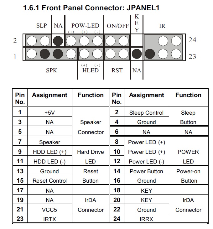

Sto costruendo un pannello che andrà collegato ad un PC.
Per abbellirlo vorrei metterci un led RGB con luce BLU di base.
Vorrei alimentare il led tramite la Scheda madre del PC, esattamente dai piedini che vengono utilizzati per i led POWER e HDD che si trovano nel pannello frontale dei PC.
Il gioco che vorrei fare è che il led passasse dalla luce blu di base (da collegare al terminale POWER) alla luce VERDE oppure ROSSA quando il PC legge le informazioni dall'HD, ma senza che i colori si mescolino.
Potreste aiutarmi a fare un circuitino per questo scopo?

[4] Re: Schema per led RGB
Messaggioda Foto Utentesimo85 » 29 apr 2012, 1:39
Il disco duro è SATA o IDE?
Foto Utentesimo85
30,9k 7 12 13

[5] Re: Schema per led RGB
Messaggioda Foto Utentesidro007 » 29 apr 2012, 8:46
cinque ha scritto:
Non dovrebbe essere difficile..
Ah! E tu come procederesti? :roll:
Pensavo a qualcosa come una porta logica o qualcosa di simile, ma non ho ancora nessuna idea.
gohan ha scritto:Il disco duro è SATA o IDE?
Gli HD sono ide. Perche?

[7] Re: Schema per led RGB
Messaggioda Foto Utentesimo85 » 29 apr 2012, 16:04
sidro007 ha scritto:Gli HD sono ide. Perche?
Perché se osservi il pinout IDE, penso che puoi fare caso al Read Strobe & Write Strobe. Per dire se è possibile o bisogna mettere un transistore o porta logica bisognerebbe dare una occhiata alla caratteristiche elettriche dei collegamenti (tensione e resistenza di ouput), dettaglio che non trovo in questo momento, anche se non ricordo male la tensione di alimentazione del disco duro dovrebbe essere di 5V.

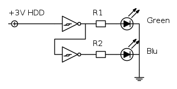

Messaggioda quenci » 29 apr 2012, 16:47
:-k ...forse ho capito male io, comunque penso che una cosa del genere
convenga farla con un 40106 e qualche resistenza di contorno.
In questo modo hai la tua bella funzione di inverter e puoi collegarci
qualsiasi tipo di LED RGB.

[9] Re: Schema per led RGB
Messaggioda Foto Utentesidro007 » 29 apr 2012, 19:07
gohan ha scritto:Perché se osservi [...]
Ma più semplicemento io userei questa:
Ho gia le uscite pronte con le tensioni giuste, non ho capito però come usare l'inverter per escludere una uscita quando arriva il segnale del led HDD.

Messaggioda Foto Utentesidro007 » 29 apr 2012, 19:12
Ho fatto i compiti a casa... :ok:
Potrebbe essere una soluzione questa?
